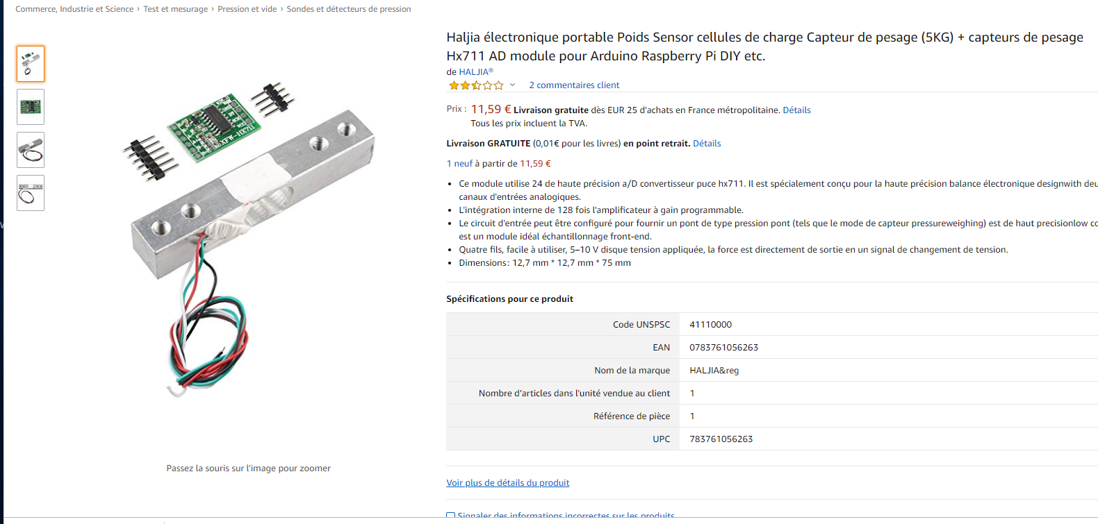

Re: TM3AI2H
Pas compatible effectivement, le HX711 converti le signal analogique de ton capteur directement en numérique. Pour pouvoir l'exploiter, il faut une liaison de données. C'est du matériel pour des cartes type arduino. Pas possible de câbler ça sur une entrée ana d'automate.
Quel est le poids max ...

Re: TM3AI2H
re Bonjour,
J'ai oublié de vous dire que je dispose de ce module, mais je pense qu'il n'est pas compatible. Cordialement.

TM3AI2H
Dans le cadre de test, de notre module d'entrée analogique TM3AI2H avec l'automate M251, on souhaite acheter un capteur analogique (de masse) adapté a ce dernier, par contre on aucune idée lequel acheter. Vous trouverez ci-joint le pattern de TM3AI2H.
Et si vous ...
