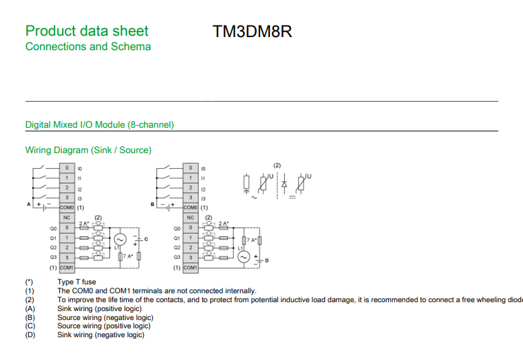

Je souhaite de l'aide pour câbler mon M251 automate de schneider avec mon module d'expansion TM3DM8R, voilà le schéma :
Je veux le lié avec un capteurs (compteur) à deux fils.
Les fils disponible:
j'ai deux fils connecter avec la source de courant V+ et V-.
Merci pour n'importe quel type d'aide.

Auriez vous quelques info sur votre compteur ? (Type de sortie ? Interrupteur Lame Souple, sortie collecteur ouvert ...)
Sans cela ce sera dur l'aller plus loin

C'est une entrée le compteur. et la photo et la photo est ci-joint.

J'ai oublié de dire ce qu'il est marqué sur ce petit capteur :
Avec l'ordre de la photo en commençant du hauts :
le premier c'est : NC
Deuxiéme : NO
Dernier : 0
ericlardechois
Messages : 154
Re: M251 TM3
Message par ericlardechois »
C'est donc un interrupteur !
A câbler entre le plus de l'alim est une entrée (I0 à I3), ne pas oublier de cabler le moins de l'alim sur la borne COM0
Je suis parti du principe qu'il y a une alim 24v DC disponible et que cette tension est compatible avec les entrées.
Donc a vérifier !
Sur l'interrupteur, il faut câbler C puis NC ou NO selon le fonctionnement souhaité. (NC ajoute une securité fil coupé si l'inter n'est pas actionné au repos)
Eric

Merci pour votre réponse, une petit question pour plus de détails faut que je câble le NO avec l'un des entrée I0-I3 avec une alim et et l'autre le 0 avec quoi avec le moins, ou je le laisse sans le câbler.
Merci encore une fois
ericlardechois
Messages : 154
Re: M251 TM3
Le C (comme commun) sur le positif de l'alimentation
Le NO sur l'entrée
Le NC libre
(Par exemple)
Le COM0 de la carte sur le négatif de l'alimentation
Eric

Ca marche, Merciiiiiiii beaucoup vous m'avez vraiment aidé.
