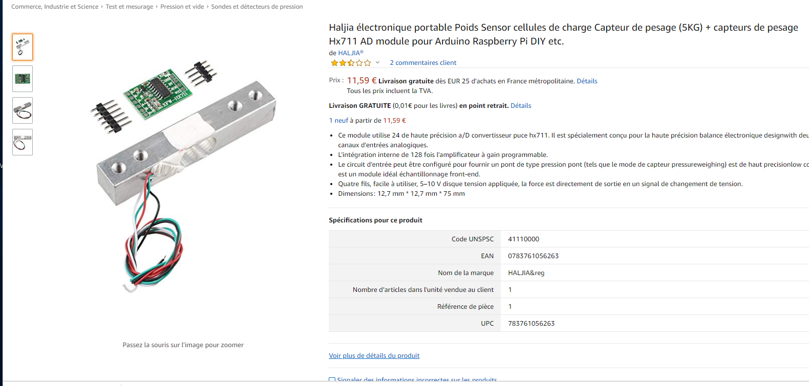

Dans le cadre de test, de notre module d'entrée analogique TM3AI2H avec l'automate M251, on souhaite acheter un capteur analogique (de masse) adapté a ce dernier, par contre on aucune idée lequel acheter. Vous trouverez ci-joint le pattern de TM3AI2H.
Et si vous pouvez m'aider pour bien le câbler.
Merci beaucoup.

re Bonjour,
J'ai oublié de vous dire que je dispose de ce module, mais je pense qu'il n'est pas compatible.

Sans documentation technique, c'est compliqué.
Vérifie dans la doc si tu as un retour en :
0-10V
+/- 10V
0-20 mA
4-20 mA
J'ai juste trouvé ça :
Connexion :
Rouge à E +
noire pour E-
Vert pour a +
Blanc à A-
ProfnovA

Pas compatible effectivement, le HX711 converti le signal analogique de ton capteur directement en numérique. Pour pouvoir l'exploiter, il faut une liaison de données. C'est du matériel pour des cartes type arduino. Pas possible de câbler ça sur une entrée ana d'automate.
Quel est le poids max que tu cherches à mesurer?

moi je comprends que le peson sort un signal ana. et que c'est le composant du petit circuit imprimé qui le converti en numérique ??

oui, c'est une gauge de contrainte mais tu ne récupérera que qques mV en sortie (2mV/V soit 10mV maxi avec une alim 5V), inexploitable avec une entrée 0-10V
tuto avec un arduino
https://www.instructables.com/id/How-to ... h-Load-Ce/

ProfnovA a écrit : 23 juil. 2019, 11:38 Pas compatible effectivement, le HX711 converti le signal analogique de ton capteur directement en numérique. Pour pouvoir l'exploiter, il faut une liaison de données. C'est du matériel pour des cartes type arduino. Pas possible de câbler ça sur une entrée ana d'automate.
Merci pour la réponse.
et pour le poids max que je chercher à mesurer : 5kg max

Merci pour la réponse, oui c'est bien ca, mais le retour du capteur est faible genre des mV pour le signal, et les entrées du TM3AI2H ca comprend +/-10V et 0-10V.

Bonjour, c'est impossible de raccorder un peson standard sur une entrée analogique standard.
Déjà le signal de la gauche de contrainte est trop faible, et en plus le zéro de l'entrée analogique qui est rzrement isolé du zero de l'alim va mettre en court circuit une partie du pont de whitone de ton peson. (Je suis sur mon téléphone, je peut pas te faire de schéma. Mais en gros la plupart des cartes ana standard vont mettre en cours jus un fil d'alim du peson avec un des fils du signal, et shunter les résistances qui sont entre les 2 au passage)
Il te faut soit un boîtier de convertion qui va mettre en forme le signal du peson, soit une carte dite "de pesage" (Mais perso je déconseille la 2eme option. Trop de galères pour la maintenance à long terme de l'installation ).
Par contre comme ça fait plus de 10 ans que je fait plus de pesage, j'ai pas de références de boitiers de conversion à te proposer.
