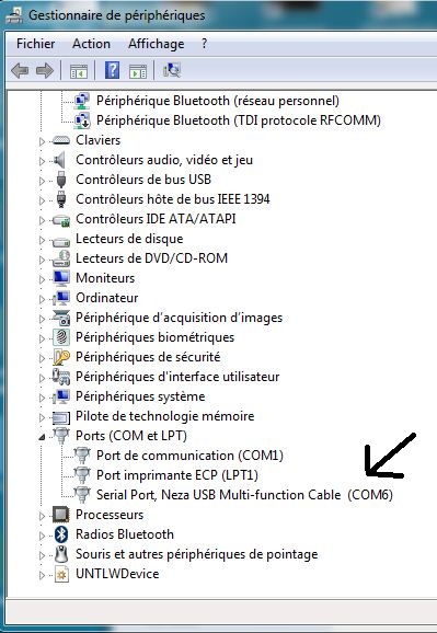

Suite au passage sous Windows 7, j'ai installé mes différents logiciels d'automatisme.
Sous Unity Pro v10 je n'arrive pas à communiquer via le driver Unitelway.
J'obtiens le message :
Adresse d'automate non valide ou automate occupé ou média éteint
J'utilise le cordon TSXPCX3030 : il est bien présent dans gestionnaire de périphériques : Serial Port, USB Multi function Cable (COM3)
Mon driver Unitelway est bien en service et je pointe bien sur le COM3
Quelqu'un a-t'il rencontré ce soucis et a une idée sur comment le résoudre !
Sous PL7-Pro v4.5 SP5 pas de com non plus ( résolu via machine virtuelle pour l'instant ... )
La seule chose que j'ai vu qui de différent par rapport à mon PC sur XP c'est : Force Virtual Com Port coché mais impossible à modifié car grisé
Merci de votre aide

Tu peux réinstaller les drivers en mode admin windows
mais il est préférable d'utiliser le convertisseur TSXCUSB485

Merci de ta réponse krank mais j'ai réinstallé le driver en mode admin, cela n'a rien changé ...
Je n'ai que le cordon TSXPCX3030 et auparavant sous win XP et Unity Pro v7.0 tout fonctionnait bien ...
Quelqu'un a essayé avec ce cordon et Unity Pro v10 sous Win7 ?
Ai aussi "forcé" le décochage de Force Virtual Com Port en modifiant directement la valeur dans CnfUTW.dat , idem ...

il fat installer le driver UNITELWAY POUR WINDOSWW 7 c'est pas les mêmes que ceux de XP
Re: Communication impossible via Unitelway
J'ai bien installé le driver pour Win7, celui fourni sur le DVD Unity Pro v10.0

Ton port COM est bien sur "active" dans le driver Unitel ?
Oui le driver est en service, et bon le port COM est bien activé

dans le gestionnaire de peripheriques
sur quel port COM se met le driver du cable ?
Il est sur COM3

Je ne veux pas dire de conneries
mais il me semble avoir entendu que le câble pcx3030 n'est pas compatible pour windows 7...
Après, je n'ai plus ce câble alors j'ai pas essayé
Regarde de ce côté la
