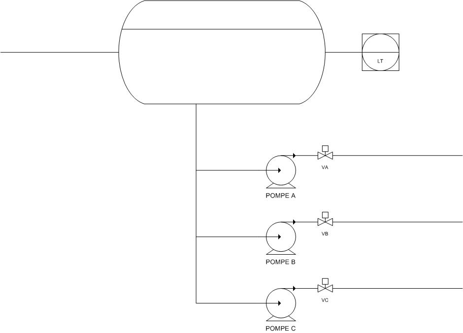

Il s'agit de gerer la commande de 3 pompes qui participent a la regulation du niveau dans un reservoir.
Le niveau d'un reservoir est mesure par un transmetteur de niveau analogique qui delivre un signal 4-20 mA.

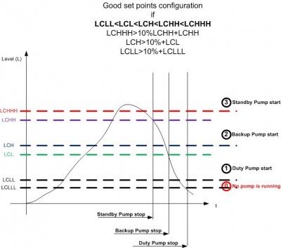

En mode automatique:
- la pompe de service (Duty Pump) demarre si LCLL<L<LCH
- la pompe d'appoint (Backup Pump) demarre si LCH<L<LCHHH
- la pompe standby demarre si L>LCHH
Si la pompe d'appoint (Backup Pump) a demarre, elle s'arrete automatiquement lorsque L<LCL
Si la pompe de secours (Standby Pump) a demarre, elle s'arrete automatiquement lorsque L<LCHH
La pompe de service (Duty Pump) s'arrete si L<LCLLL
Voici le graphe pour 3 pompes commandees par la fonction Normal/Secours/Appoint.

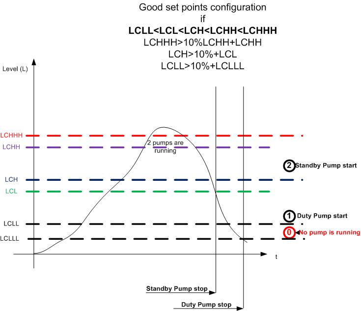

Avec deux pompes dans la logique (si l'operateur choisi de n'associer que deux pompes), voici le graphe de fonctionnement
Si l'operateur veut changer les priorites, il doit d'abord passer en mode MANU (le passage de AUTO a MANU arrete toutes les pompes) modifier les priorites puis relancer le mode AUTO.
