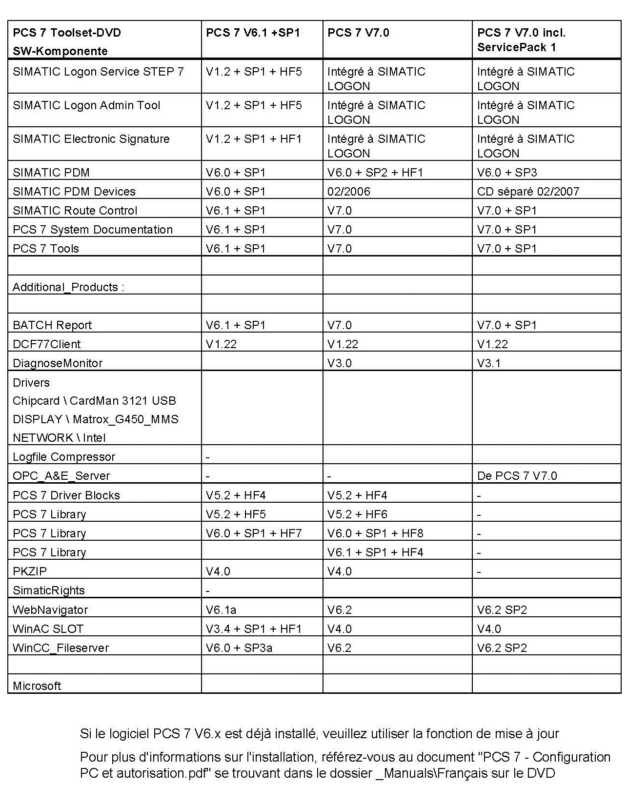

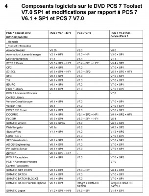

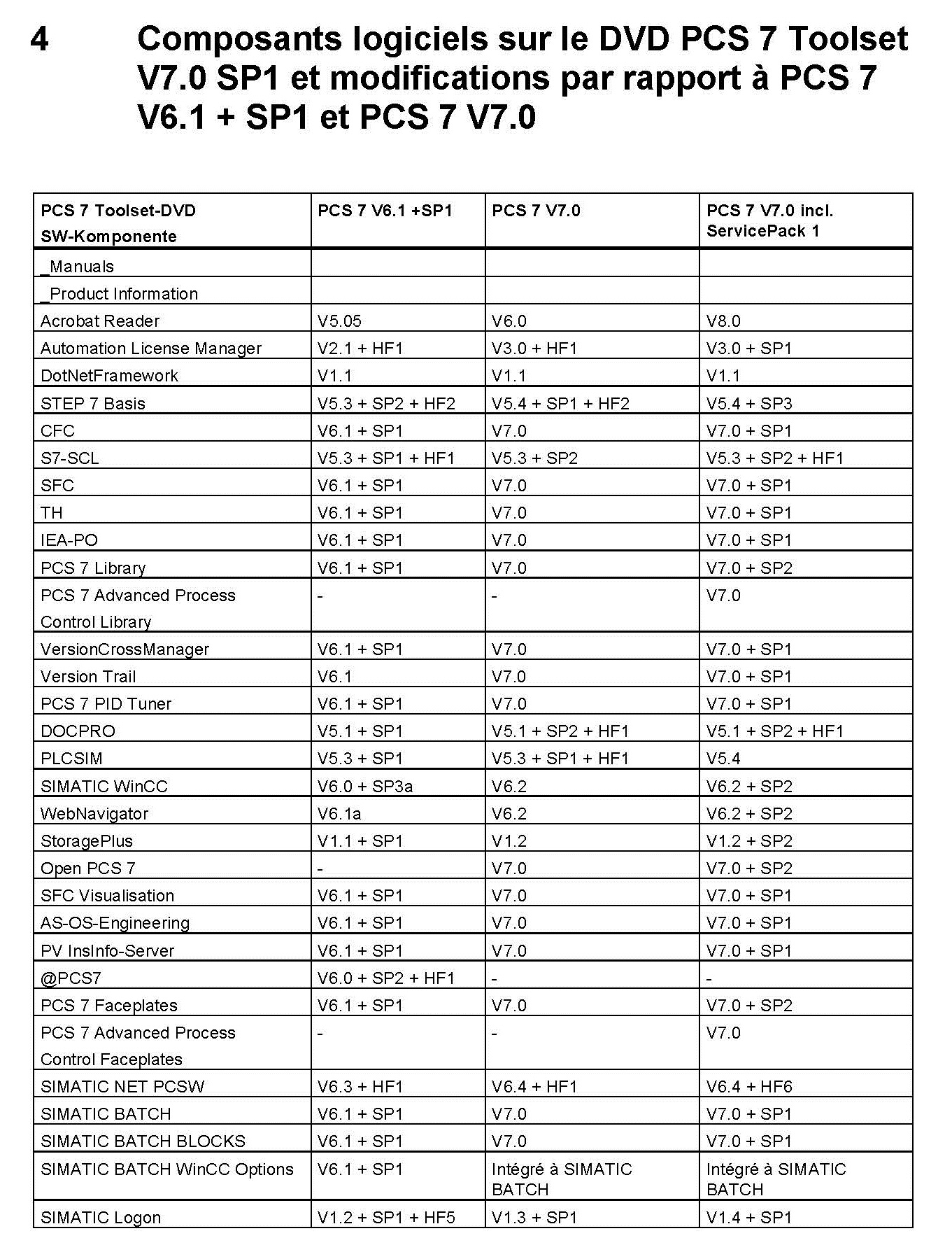

Juste pour info voici la liste des outils dans le DVD de PCS7 V7.0 (Je ne sais pas quelle est la derniere version actuellement, tu auras certainement des infos plus recentes sur le website de Siemens).
