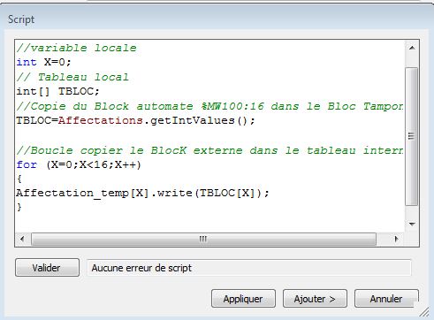

Sur Vijeo-designer ya pas d'autres solutions que de passer par un Script
exemple de script
int X=0;
// Tableau interne
int[] TBLOC;
//Copie du Tableau automate %MW100:16 dans le Bloc Tampon
TBLOC=BlockINT01.getIntValues();
//Boucle copier dans le tableau externe dans le tableau interne
for (X=0;X<16;X++)
TAB_INTERNE[X].write(TBLOC[X]);

- Messages : 7831
Re: Copie d'un tableau dans un autre
Quelle est la différence entre un blockINT et un Array[]
Les blockINT se mettent à jour plus rapidement que les ARRAY
d'ailleurs que fait exactement TBLOC=BlockINT01.getIntValues();
ça copie le Block dans un tableau local (plus rapide)
le Java de Vijeo c'est un Java dépouillé, ya pas de Clone()
//Boucle copier le tableau externe dans le tableau interne
for (X=0;X<16;X++)
TAB_INTERNE[X].write(TAB_EXTERNE[X].GetIntValue());
en faisant comme ça, ça charge dans la mémoire les deux tableaux à chaque tour.
ceci dit, c'est pas génant, comme je fais moi c'est pour le FUN,
LOL
Conseil 1:
Pour la rapidité d'acquisition il est forment conseillé d'utiliser des variables automate consécutives
sinon ça demande trop de requêtes
Conseil 2:
dans un Script,Ne jamais faire des écritures de variables externes (%MW) en permanence, ça monopolise la COM avec l'API
(ne le faire que sur un changement d'état)

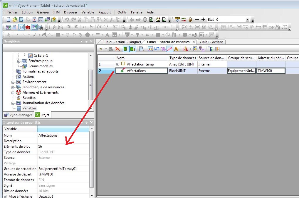

Rahh, je m'en sors pas...
... me sort une erreur "Erreur S8037: [Commutateur01- Script] [Ligne:13] Le type «Tag.INTEGER» n'est pas un type de tableau."
Mon bloc externe (Affectations) et mon tableau interne (Affectation_temp) sont de type UINT.
Code : Tout sélectionner
//Copie du Tableau interne dans le tableau externe
int X=0;
for (X=0;X<15;X++)
Affectations[X].write(Affectations_temp[X].GetIntValue());
- Messages : 7831
si "Affectation" c'est un Block alors il faut prendre l'exemple n°1
cliquer dessus pour agrandir
- Béryl
- Messages : 1991
- Localisation : localhost
Déjà : getIntValue(), avec un g minuscule, ça va mieux
Ensuite, je veux copier mon tableau interne déclaré dans mes variables (Affectation_temp), dans le block externe (Affectations).
C'est marrant parce que si je prends un tableau pointant vers des %M à la place du block, ça marche.
Autrement dit :
Affectations[X].write(Affectations_temp[X].getIntValue())
Si le premier terme est un tableau, ça marche ; si c'est un block j'ai l'erreur " Le type «Tag.INTEGER» n'est pas un type de tableau"
Je vais peut-être me passer des blocks
Autrement dit :
