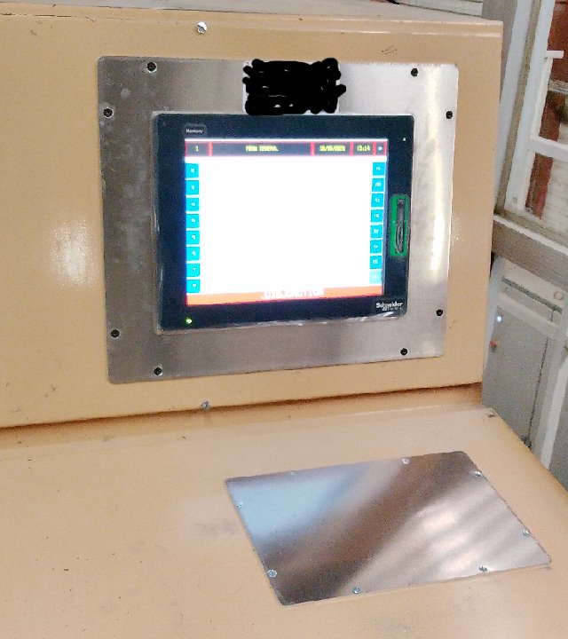

J’ai un défaut sur mon xbt eeprom, j’aimerais savoir comment l’enlever svp
Messages : 1625
Re: Xbt c8250
Bonjour.
Il faut remplacer votre XBT défectueux par un qui fonctionne encore, puis y transférer la sauvegarde de votre programme.
Mais bon, ca fait plus de 20 ans qu'on n'en fabrique plus de neufs.

Ou bien demander a itasoft, il doit bien avoir une "moulinette" quelque part :D
Messages : 1625
Re: Xbt c8250
Je confirme, ses moulinettes font des merveilles :)

Amendonné faut quand même changer de millénaire :lol: Un XBT-C ça date des années 80 et ça n'a pas de sens de le refaire tel quel sur un IHM récent.
D'autant plus qu'a l'époque ça demandait une tétrachiès de ligne de programme juste pour allumer les leds.
Pour moi Il faut tout mettre à plat et faire un bel IHM et il est possible de garder l'automate d'époque même si on est en Unitelway.
Messages : 7810
Re: Xbt c8250
dans tous les cas il faut la sauvegarde de l'application fichier *.XTX sinon on ne peut rien faire
