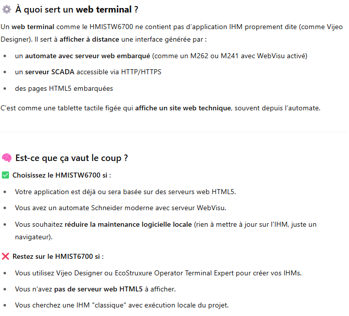

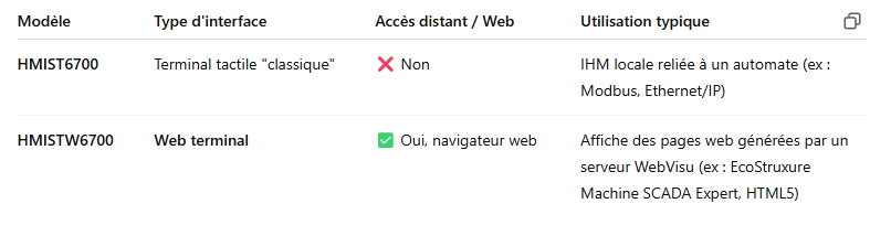

salut les gars
j'ai le choix entre un HMISTW6700 et un HMIST6700 , le W correspond à un web terminal tactile
Je ne vois pas trop à quoi ca sert et si cela justifie la différence de prix
Si qqun si connait je suis preneur
MarcoTheWindows
Messages : 147
Localisation : Landes
Re: web terminal tactile
Message par MarcoTheWindows »
J'ai craqué et j'ai demandé son avis à une IA... Ci-dessous ses réponses:
Marc
