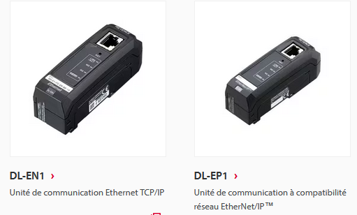

Bonjour ,
pouvez vous m'aider car j'arrive pas a faire dialogue mon automate Schneider tsx57 (pl7 pro) avec un module keyence DL-en1
en tcip IOscanning est il possible de le faire ou alors il faut passer par automate M251 .
merci .
Messages : 1625
Re: com entre un tsx57 et un module keyence DL-EN1
Ethernet IP c'est pas pareil que EtherNet-IP
Ton module est prévu pour communiquer avec des PC, pas avec des automates.
edit:
A une lettre prêt tu commandais le bon module. Dommage.

merci MiGaNuTs, pourtant chez Keyence ils me l'ont vendu. En plus, ils sont venus devant la machine et je leur ai expliqué ce que je voulais faire

est ce quelqu'un aurait un exemple d'échange entre un automate tsx57 Schneider et un module keyence dl-ep1.
merci d'avance .

Pour communiquer en EtherNet/IP, l'automate TSX57 a besoin d'un module TSXETC100 ou TSXETC101. Et a priori ce n'est pas possible avec PL7 Pro (il faut un processeur Unity).
