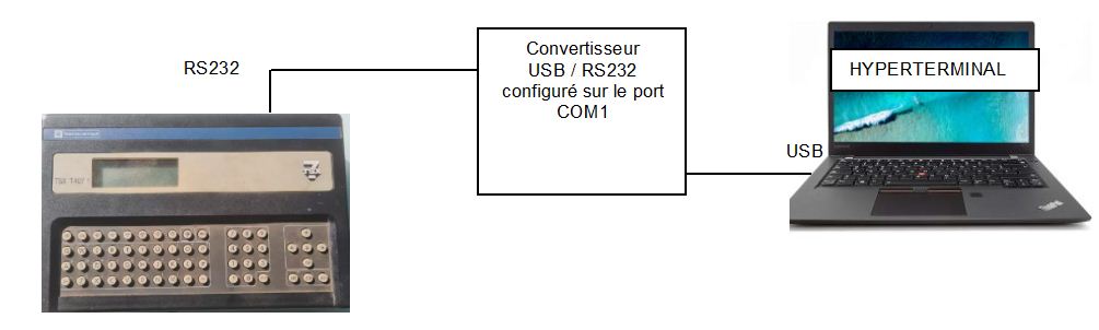

J'ai besoin d'imprimer le programme d'un TSX17.
Quelqu'un a déja essayé de connecter une imprimante USB au port d'impression subD 25 femelle de la T407 ?
T407 <-> imprimante

il me semple que il faut une imprimante série RS232 à confirmer, si c'est le cas mettre le logiciel HyperTerminal à la place de l'imprimate et imprimer dans un fichier *.txt

Ce serait quand même nettement plus simple d'utiliser un PL7-2 sous XTEL avec une VM et imprimer un .doc exploitable sous Windows.
