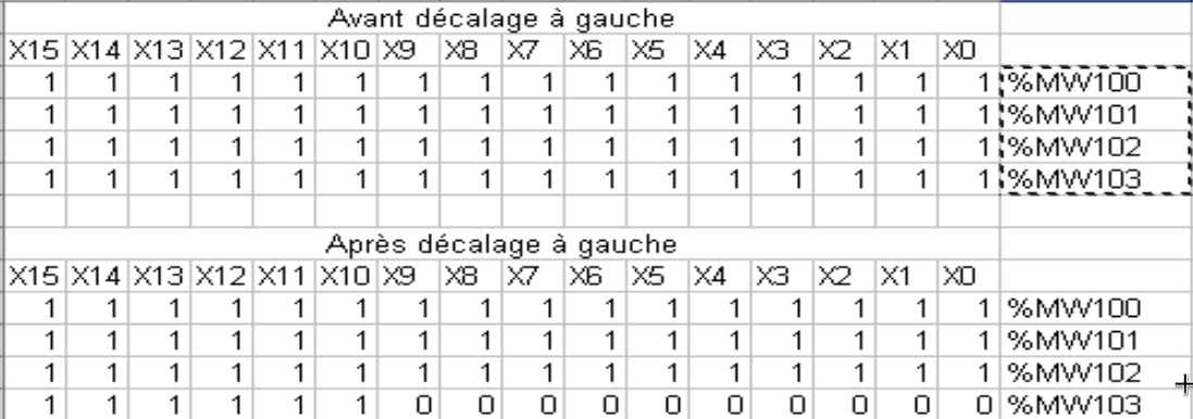

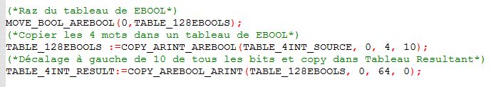

J’ai pas trouvé de fonction pour faire un décalage logique de 10 bits à droite de tous les bits d’un tableau de 4 mots, je me la suis paluché à la mano, pour info exemple ci dessous.
---------clic zoom--------- ---------décalage logique de 10 bits à gauche -----------

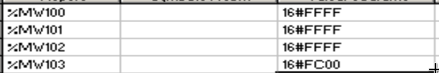

j'ai 4 mots de 16 bits soit 64 bits, on veut décaler tous ces 64 bits de 10 bits à droite: exemple
%MW100:=16#FFFF
%MW101:=16#FFFF
%MW102:=16#FFFF
%MW103:=16#FFFF
Après le écalage de 10 à droite
%MW100:=16#FFFF
%MW101:=16#FFFF
%MW102:=16#FFFF
%MW103:=16#003F
Après le écalage de 10 à gauche
%MW100:=16#FC00
%MW101:=16#FFFF
%MW102:=16#FFFF
%MW103:=16#FFFF

OK, compris c'est bon, c'est parceque on ne mettait pas les poids faibles / poids forts dans le même ordre
toi: W100-W101-W102-W103
moi: W103-W102-W101-W100
car, c'est une valeur codée sur 64 bits et reçue dans 4 mots via une requete READ_VAR donc les poids faible sont sur le premier mot
(*Corrigé Décalage à GAUCHE de 10 *)
%MW103 := SHL (%MW103,10) + SHR(%MW102,6);
%MW102 := SHL (%MW102,10) + SHR(%MW101,6);
%MW101 := SHL (%MW101,10) + SHR(%MW100,6);
%MW100 := SHL (%MW100,10) ;(*%MW100=16#FC00*)
(*Corrigé Décalage à DROITE de 10 *)
%MW100 := SHR (%MW100,10) + SHL(%MW101,6);
%MW101 := SHR (%MW101,10) + SHL(%MW102,6);
%MW102 := SHR (%MW102,10) + SHL(%MW103,6);
%MW103 := SHR (%MW103,10); (*W103=16#003F*)
