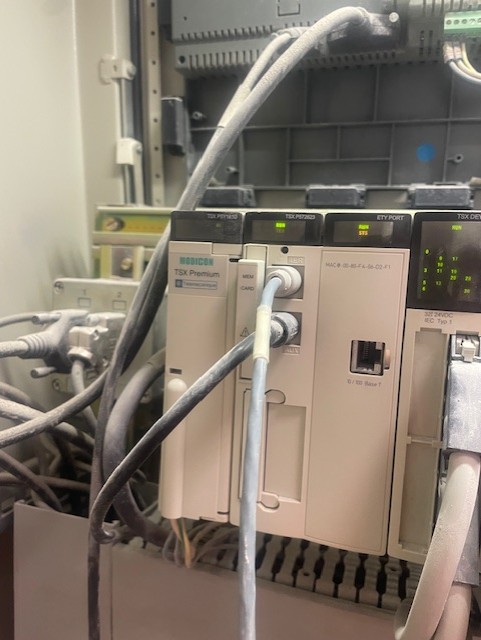

je pratique un peu la programmation mais je ne suis pas un pro. Dans le cadre de mon boulot en maintenance, j'aimerai récupérai le programme sur un tsx P572623.
Jai XP avec PL7, il me manque plus que les câbles convertisseur USB / RS485 : TSXCUSB485 et cordon mini-DIN /RJ45 : TSXCRJMD25.

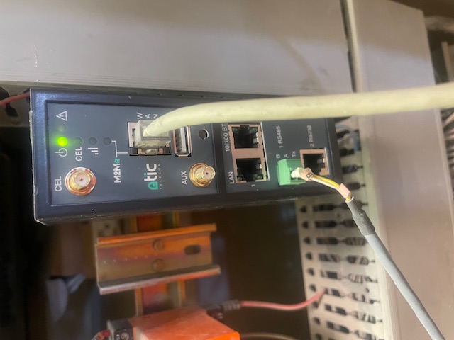

Par contre, je vois qu'il y a un boitier d'accès machine de marque ETIC telecom, pour permettre une connexion externe du fabriquant à distance sur l'automate. La prise TER de l'automate est reliée sur un bornier RS485 du boitier.
Ma question est: est ce que je peux me passer des 2 cables TSX si je passe par la prise RJ45 de ce boitier comme le fabriquant? Si oui j'aimerai savoir comment ça marche pour ma culture général :)
A dispo les photos:
Merci à vous!

Il est préférable de passer par le port ethernet de la carte ETY.
Il faut que tu paramètres un driver XIP. Connais-tu son adresse IP ?

C’est ce que je compte faire par la suite, mais malheureusement je n’ai pas d’infos sur la carte ety.
Il faut d’abord que je me connecte via la prise pour la paramétrer et utiliser xip ;)

Si seul le modem ETIC est raccordé sur la prise TER, tu le débranches et tu te mets à la place.
