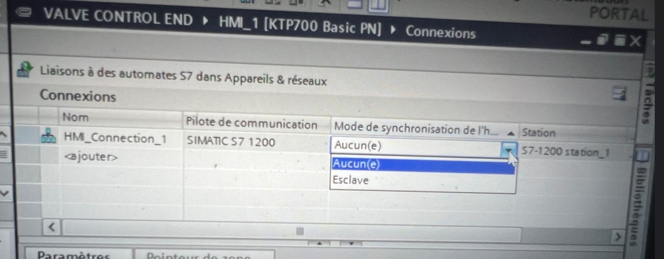

Je cherche à synchroniser l'heure de mon HMI avec mon PLC via TIA Portal V16. En suivant le guide Siemens, il est recommandé de configurer le HMI comme maître pour régler l'heure du PLC.
Cependant, dans ma version de TIA Portal, je ne trouve pas l'option permettant de définir le HMI comme maître. Les seuls choix disponibles dans mon cas sont "ESCLAVE" ou "Aucun" ( voir la photo ci-dessous )
Est-ce que quelqu'un a déjà rencontré ce problème ? Existe-t-il une solution alternative plus simple pour régler l'heure du PLC directement via le HMI ?
Je vous joins une capture d'écran pour mieux illustrer la situation.
Merci d'avance pour votre aide !

D'après la documentation sur la synchronisation de l'heure, les afficheurs Basic HMI (dont fait partie votre KTP700) ne peuvent pas être maîtres de la synchronisation. (source : Time Synchronization with an HMI Operator Panel and a SIMATIC PLC)
Mais il est possible de synchroniser l'afficheur en tant qu'esclave et de modifier l'heure de l'automate directement depuis l'afficheur, en suivant cet exemple de programmation :

Je vous remercie de m'avoir éclairé sur le fait que ce n'est pas faisable avec mon HMI. J'ai commencé à travailler sur le programme que vous m'avez envoyé depuis 10 h ce matin, mais je n'y arrive pas. :/
