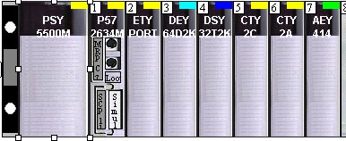

J'ai une question à propos des driver pour un TSX57 il existe :
-MODBUS01
-TCPIP
-UNTLW01
-USB
-XIP01
Donc ma question est :
J'ai unity (8.0) et W7 lors du premier chargement programme il me semble qu'on est obligé de passer par UNTLW01 ou non?
(Je dis ça car j'ai souvenir lors de ma formation qu'il fallait si fausse ip chargé dans l'automate la carte ETY port etait en defaut et le seul moyen de recharger la config avec IP correct etait de passer par UNTLW01, et apres on pouvait se connecter de nouveau en TCPIP, mais à l'epoque on avait des PC avec XP avec le cable Uniteway USB485)
Donc quel moyen pour charger sa premiere config (sachant que le cable Uniteway USB485 est compatible que jusqu'à VISTA, d'apres ce que j'ai lu, et machine virtuel non merci)
Qu'en est-il de MODBUS01, USB, XIP01.
Merci d'avance si vous pouvez me confirmer ça

MODBUS01: c'est avec un port modbus. mais qui n'est pas paramétré avec un automate vide.
TCPIP: comme tu le dit, il faut une config + fond de panier fonctionnel
UNTLW01: c'est pour la prise console
USB: sur les UC40 et 50, il y a un port USB-B mais pas sur une CPU30
XIP01: c'est pour la passerelle tcpip - xway idemn que tcpip

Un TSX57 c'est pas comme un M340 y'a pas d'usb obligé de passer par un cable unitelwayitasoft a écrit :slts,
pourquoi un Windows XP ?
d'apres ça :http://www.schneider-electric.fr/fr/faqs/FA17379/
pas de maj driver au dessus de Vista ou si?
En gros il me faut un cable qui me permette depuis W7 de charger ma premiere config dans un TSX57

ya plusieurs cables dont le TSX PCX 3030

oui ce cable a été remplacé par je cite:itasoft a écrit :ya plusieurs cables dont le TSX PCX 3030
Code : Tout sélectionner
Le câble de programmation automate par port USB PC, référencé TSXPCX3030, est remplacé par l'ensemble :
TSXCUSB485 : convertisseur USB/RS485 pour PC
TSXCRJMD25 : câble pour programmation API Twido, Micro, Pemium

Le TSXCUSB485 c’est un boîtier répartiteur à sortie RJ45 qui permet de se connecter à plusieurs type d’automates en fonction du cordon spécifique utilisé.
Mais le TSXPCX3030 direct en le PC et le Premium, fonctionne toujours , je l’utilise tous les jours.
