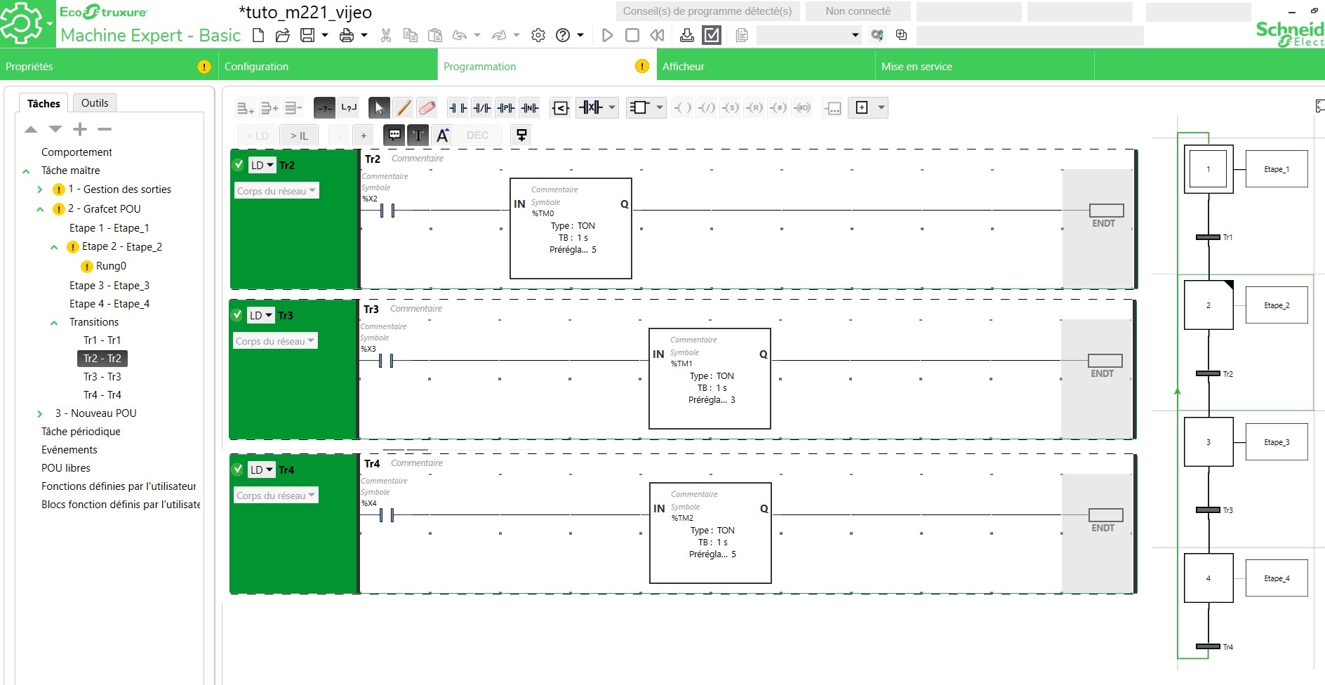

J'aimerai faire un feu tricolore, mais les tempo ne se remettent jamais à zéro.
Quelqu'un pourrait me dire ce qui ne va pas ?
La boucle se fait correctement une seule fois, puis ça bug car les tempos (type TON) ne repartent pas de zéro.
Tempo Somachine Basic

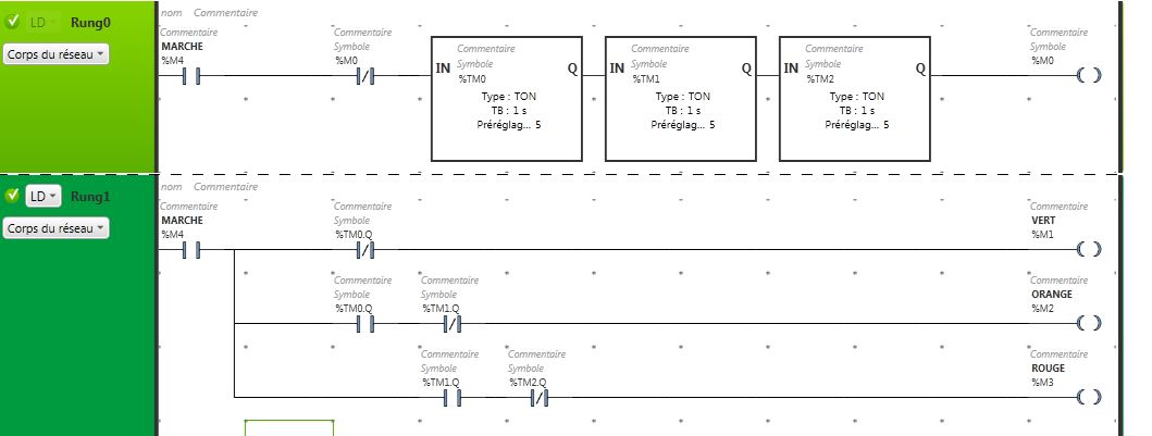

Exemple Feux tricolores sans Grafcet,
sinon pour ton Grafcet il faut pas mettre les tempos dans les transitions, réfléchis si l'étape n'est plus scrutée la tempo se fige dans sont dernier état.
dis moi quand la tempo %TM0 voit son entrée à zéro, jamais car si on est pas sur %X2 l'étape n'est pas scrutée, compris ?
Le Grafcet est imposé ? Sinon ya pas besoin de faire un Grafcet pour allumer 3 voyants, lol

ça doit-être pour un exercice sinon en effet, pas besoin de faire un Gr7 pour ça
Mais comme dit Ita, met tes tempo dans le post au lieu des transition car, elle se fige en l’état au moment ou tu quitte la l’étape liée à la transition (Normal car la transition est scruté (lu) par le programme uniquement quand il en a besoin c'est a dire uniquement quand il a X2, et a la place tu met le contact de sortie nommé comme ta tempo mais avec ".Q" par exemple "%TM0.Q" pour la première
Le fonctionnement sera le même mais au moment ou tu n'auras plus X2 la tempo %TM0 va se remettre a 0, ce que tu cherche a faire visiblement
