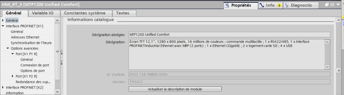

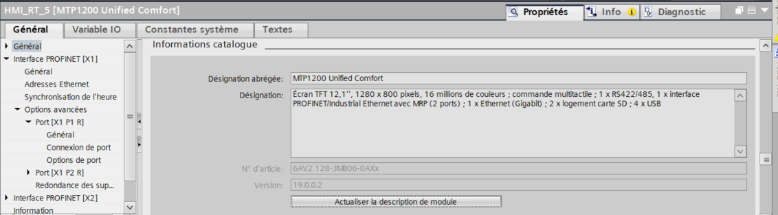

j'ai un petit soucis avec un MTP1200 unified Comfort, j'ai du mettre le firmware de celui-ci à jour.
Etant donnée que ma version de logiciel était en WinCC Unified V19 udapte 3 j'ai télécharger le firmware sur le site siemens et mis le pupitre à jour, injection de mon ihm (en devant installer aussi la version sur mon ordinateur pour les images de pupitres)
La communication entre l'automate et le pupitre fonctionne, j'ai mes valeurs qui remontent, mais il m'est impossible d'écrire depuis l'ihm vers l'automate, il me met la case en rouge pendant 1sec et garde sa valeur de base qu'il lit dans l'automate.
J'ai remarquer cela dans ma configuration matérielle, la version de mon pupitre est en 19.0.0.2 et sur sites elle est en 19.0.0.3 est-ce que cela peux engendrer un défaut d'écriture vers l'automate ?
Si quelqu'un à des idées je suis preneur, car je tourne en rond ;)
Merci à vous.

Merci, j'ai déjà la dernière version.. j'ai mis les images ainsi que le firmware de l'ihm en v19.0.0.2 au lieu de .3 afin de correspondre à ma config mais ça fait toujours pareil.
J'ai même ajouter une variable sans protection afin de vérifier les utilisateurs et le problème est identique.

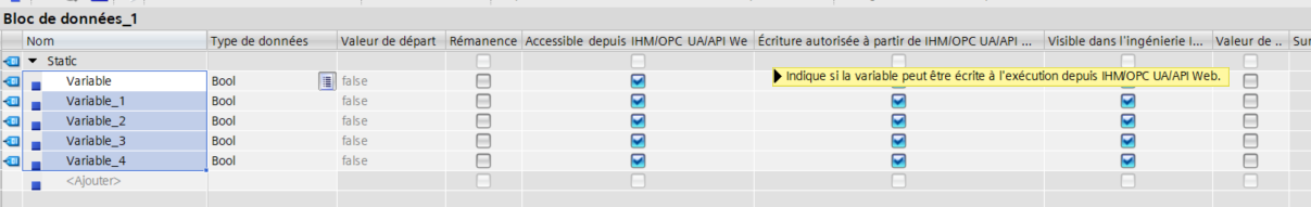

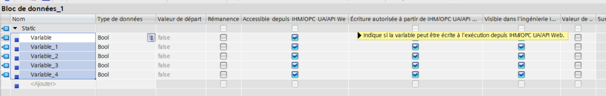

Déja vérifie que les datas auxquelles tu souhaites accéder sont en écriture.
Si tu y accèdes en lecture il y a fort à parier qu'elles ne le soient pas en Écriture.

Bonjour à vous et merci pour les réponses.
C'était un problème de droit d'utilisateurs, je ne comprends pas trop le pourquoi du problème car les droits y était déjà mais je les ai recrées puis réinjecter et ca à fonctionner..
