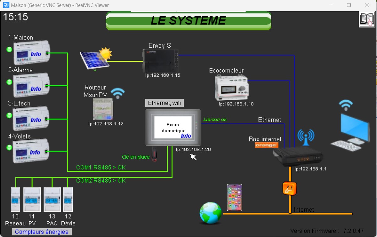

A tu réussi ton montage ? j'utilise pour ma domotique 4 XD26 de chez Crouzet en réseau avec un IHM
Si je peux t'aider

Dan47 a écrit : 18 nov. 2024, 15:17 Bonjour
Si je peux t'aider
Cool, tu vas bien etre sur Shodan (https://www.shodan.io/) au vu de ton architecture.

Bernardo59 a écrit : 19 nov. 2024, 09:13 Cool, tu vas bien etre sur Shodan (https://www.shodan.io/) au vu de ton architecture.
Je ne connais pas Shodan.
Et meme si j'y suis allé voir, je n'en sais pas plus !! :roll:
