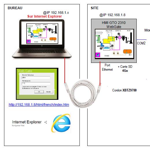

J’avais utilisé ce gadget pour faire un report du IHM du site sur un PC du bureau, par liaison bestiale sans passer par Internet

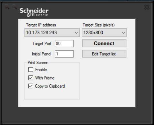

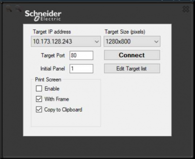

Bah j'ai l'impression que cet outil est disponible !
Dans l'archive de Vijeo Designer V6.3 SP1 qui est sorti il y a quelques semaines, on trouve un logiciel VijeoViewer.
VijeoViewer permet donc d'utiliser le WebGate Client sans utiliser de navigateur web. Et ça marche avec différentes versions de WebGate (donc 6.2...)
Il existe même une vidéo explicative : How to use the Vijeo Viewer (Web Gate)?
Pour télécharger Vijeo Designer V6.3 SP1 on peut aller sur cette page mais il faut un compte pour débloquer le téléchargement.

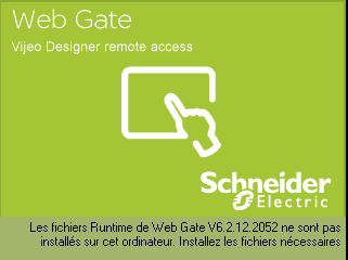

En fait, j'arrive à me connecter au Magelis, mais il chouine pour un problème de fichier runtime :
Un problème de version, plutôt.
C'est quoi cette version 6.2.12.2054 sur le site que tu indiques, Bruce ? Je ne l'ai pas vu passer ! Celle que j'ai est la 6.2.12.2052.
