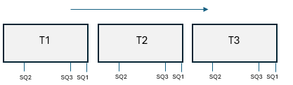

Un client me demande une modif pas prévue, à savoir, une marche "en avalant" d'une table à une autre.
Les tables T1, T2, T3 ont un moteur chacune.
Le SQ1 est un détecteur arrêt transfert, le SQ3 un détecteur de ralentissement, le SQ2 sert d'anticipation pour la fameuse marche en avalant.
Aujourd'hui, il faut attendre que la table T2 est finie de transférer sur la T3 pour que la T1 transfert sur la T2.
Demain, pour un gain de temps de cycle, lors du transfert de la T2 vers la T3, dès qu'on perdra le SQ2 de la T2, on commencera le transfert de la T1 à la T2. (j'espère que ce n'est pas trop confus comme énoncé)
Quelqu'un aurait-il déjà un bloc de ce genre de gestion, svp, ou quelque chose d'approchant?
C'est pour du TIA PORTAL, mais si vous l'avez dans un autre 'format', c'est bien quand même, je me débrouillerais.
Merci d'avance, c'est une demande de dernière minute, si vous avez ça, ça me ferait gagner du temps :-)
Bonne fin de journée
marche en avalant.png (2.37 Kio) Vu 8085 fois

Ça veut dire que actuellement quand la table n°2 arrive sur le SQ1 de l’emplacement n°3 la table de l’emplacement n°1 va se mètre à l’emplacement n°2 . Si c’est ça, il suffit de faire partir la table n°1 sur le relâchement du SQ2 de l'emplacement 2 au lieu de la faire partir sur la détection de SQ1 de l'emplacement 3
ou alors j’ai pas tout compris
Messages : 2007
Re: Transfert tables "en avalant"
Transfert T1 vers T2 si présence sur T1 et T2 complètement libre (sur les 3 SQ) ou si transfert T2 vers T3 et SQ2 de T2 libre.
C'est toujours casse-gueule, ce fonctionnement, surtout quand ça merde sur la table suivante (palette en travers, coincée, etc.)
Et non, je n'ai pas de code pour ce fonctionnement. C'est niet sur mes lignes !

@Béryl: yep, ça parait simple et c'est ok si tout fonctionne correctement.
Par contre, dès qu'il y a un pb lors du transfert, tout a vite fait de se mettre en carafe.
C'est pour ça que si quelqu'un avait déjà fait un bloc avec toutes les sécurités (mémoires, temps, etc...), ça m'aurait bien arrangé.
Ce n'est pas grave, je vais m'y coller.

franckautom a écrit : ↑23 sept. 2024, 16:15 Aujourd'hui, il faut attendre que la table T2 est finie de transférer sur la T3 pour que la T1 transfert sur la T2.
C'est bien la marche Pas A Pas.
C'est bien le fonctionnement de la marche en avalant.

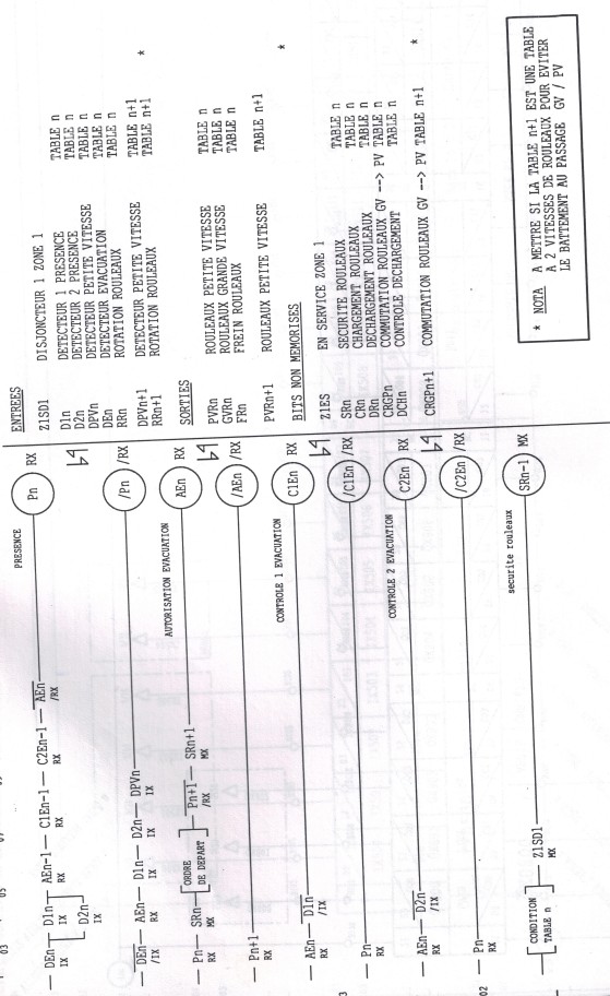

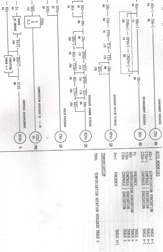

Voici comment on programmait une marche en avalant sur SMC (tu devras virer le second DP d'arrêt nommé D2n que tu n'as pas).
Cela devrait d'aider.
