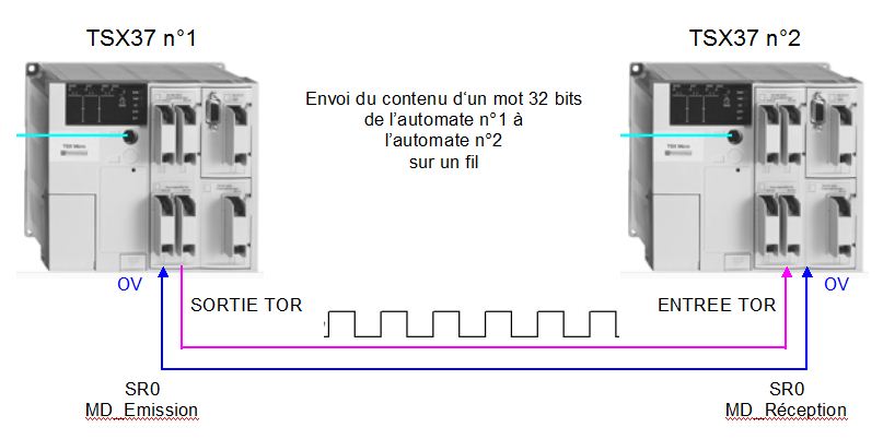

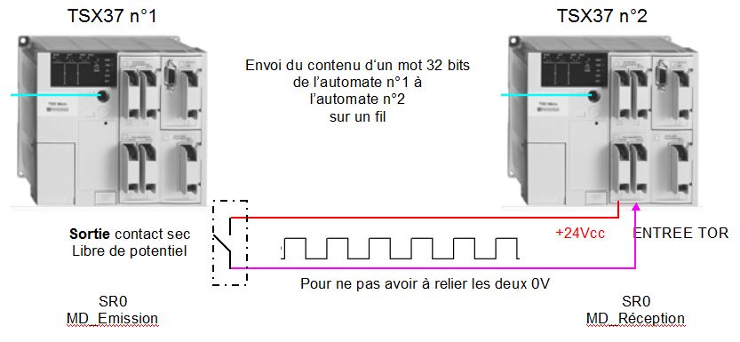

On doit envoyer les 32 défauts de l’automate n°1 à l’automate n°2 pour que celui ci les affiche sur son IHM comme ya pas trace de réseau, il faut tirer un câble 32 conducteurs sans parler que ça monopolise 32 sorties et 32 entrées. Ça peut se faire sur un seul fil, évidemment c’est pas du rapide c’est pour quand ya pas le feu au lac.
--------------------clic dessus zoom------------
Protocole YPFL (ya pas le feu au lac)
