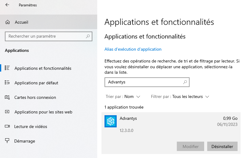

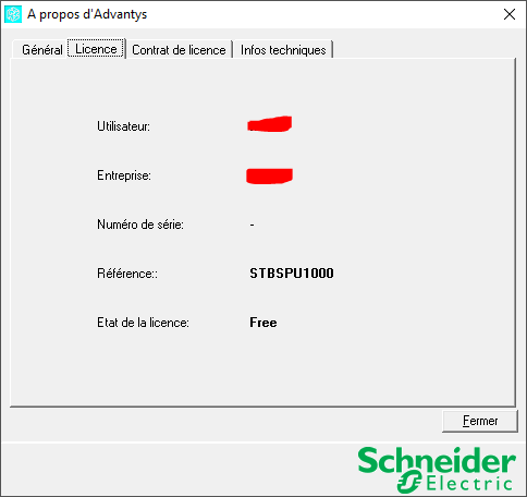

j'ai Advantys en V12.2. J'ai récupéré un programme où des DTM sont en V12.3.
Du coup je télécharge pour installer V12.3. Mais j'ai un message de défaut qui coupe l'installation de la mise à jour en V12.3.Il me dit que j'ai une version supérieiure à celle que je veux installer. Pourtant quand j'ouvre advantys je suis bien en V12.2 (onglet aide).
Quelle manip dois je faire pour pouvoir installer advantys V12.3 sur V12.2 ? D'avance merci

Il n'y a pas de licence sur Advantys, c'est juste un enregistrement:
Desinstalle Advantys et réinstalle la version 2.3 directement depuis le site de Schneider-Electric.

Normalement on trouve Advantys dans les applications et fonctionnalités et on peut le désinstaller d'ici. Si tu ne le vois pas c'est peut-être que l'installation est corrompue.
Dans ce cas il faudrait supprimer à la main tous les fichiers en rapport avec Advantys et faire pareil dans la base de registre avant de réinstaller la version 12.3 que tu as à priori.

Donc j'ai bien trouvé advantys dans applications installées par contre j'ai pas l'icône bleu Advantys et quand je veux désinstaller il me dit que les données de configuration sont endommagées et je ne peux pas le désinstaller. Pourtant Adavantys fonctionne j'ai pu me connecter il y a une paire de temps à des modules STB ...
Du coup désinstal à la main.
1) Sur le disque C /schneider electric /advantys je supprime tout le dossier Advantys?
2) dans regedit je supprime tout le dossier advantys ?
Dans l'attente de ton retour, cordialement

j'ai réalisé les points 1 & 2 mais toujours pas d'installation possible. Où reste t il des reliquats de Advantys à supprimer?

Dans control expert j'ai toujours les DTM de présents et ils sont actifs sauf pour les STB NIP2x1x puisque en version 12.3 dans l'application et sur le PC en version 12.2
