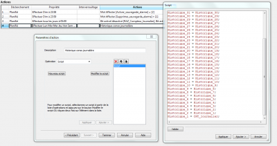

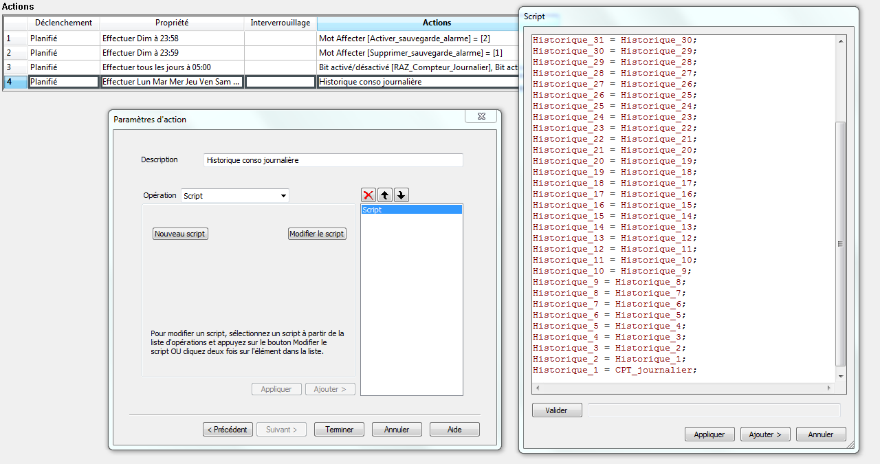

Ok, j'ai fais un script de test qui se lance à 15h30 pour sauvegarder la valeur de mon niveau. Arriver à l'heure mon historique 1 prend la valeur du niveau et après l'heure passée, si je modifie manuellement la valeur de mon niveau l'historique 1 récupère cette valeur, que je la change une fois ou 10 fois la valeur de mon historique 1 change tout le temps. Par contre, en soi je quitte bien mon script, car mes autres historiques, ne change pas.
- Messages : 2142
Re: Sauvegarde de donnée dans un ARRAY
Montre ce que tu as écrit et vérifie que tu ne modifies pas une valeur ailleurs (à tout hasard).
Voici le code que j'ai écris. Mes valeurs ne sont pas modifiés autre part.
Bonjour Bruce33,
Merci pour votre réponse.
J'ai déjà suivi cette section de l'aide et cela n'a pas marché.
lorsque j'écris : Historique-1=CPT_journalier.getIntValue();
j'ai l'erreur suivante : " Aucune conversion entre le type «Tag.INTEGER» et le type «int»"
et si j'écrit : int Historique_1;
Historique_1=CPT_journalier.getIntValue();
Je ne récupère aucune valeur, mon historique 1 reste à 0.
- Béryl
- Messages : 1980
- Localisation : localhost
Pourquoi ne pas utiliser un tableau ?
Avec les variables générales, il faut employer les méthodes get et write pour y accéder depuis un script.
