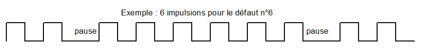

Je sais pas si vous avez à faire à des clients pauvres, sur un M221 avec 32 défauts, le client ne veut pas mettre un IHM pour afficher clairement les défauts, top cher pour sa petite machine de série.
Pris de pitié, je lui ai mis un voyant numérique chinois à 5€ sur une sortie TOR pour afficher au moins le n° du défaut. En fait le voyant numérique c’est un compteur d’impulsions, pour afficher le défaut n°8 envoi d’une Raz suivi de 8 impulsions, c’est mieux que rien, demander le bloc fonction défini par l’utilisateur si le besoin s’en fait sentir

Sympa le système.
Sur une installation, en "sauvegarde" si le hmi tombe en panne, j'ai mis un voyant qui clignote pour connaître le numéro de défaut.
Pause longue avant de compter et code a deux chiffres obligatoirement, un première série de clignotement, une pause une deuxième série.
Les zéros ne sont pas utilisés pour ne pas confondre avec les poses.

Ça pourrait aussi se faire par code Morse, exemple pour le défaut n°8
Voyant 3 fois allumé long et 2 fois allumé court
