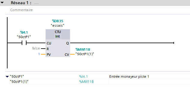

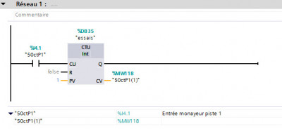

bon là je sui à la ramasse, je débute tout juste....
donc 50ctP1 c'est le canal 50ct du monnayeur sur l'entrée I4.1 de l'automate
a chaque imputions il vas incrémenter 50ctP1(1)
jusque là je pense que j'ai bon... ;)
c'est pour la suite que je patauge.... pas encore famillier avec cette parti là... :?
Et merci pour ton aide.. :D

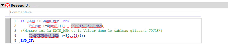

Messages : 7810
Re: Compteur totalisateur
IF JOUR<>JOUR_MEM THEN
Valeur :=50ctP1(1) – %MW120 ;
(*Mettre ici la DATE_MEM et la Valeur dans le tableau glissant JOURS*)
%MW120 :=50ctP1(1) ;
END_IF ;
-------Exemple du tableau résultant -----------
