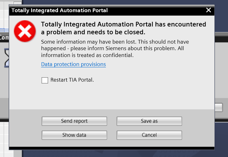

J'ai un problème avec TIA Portal v18 qui affiche constamment le message suivant : "Totally Integrated Automation Portal has encountered a problem and needs to close." Auriez-vous une idée des raisons qui peuvent causer ce problème et comment le résoudre ?
Merci pour votre aide !

Aucune idée, mais j'ai le même problème quand je ferme l'application.
Du coup ce m'handicape pas plus que ça, mais si je pouvais trouver le moyen de me débarrasser de ce message ça m'arrangerai quand même.

ce problème vient sans doute de la capacité mémoire de ton PC.
TIA Portal est très gourmand en termes de RAM. Perso je suis passé en 32GB et je n'ai plus de crash TIA

Vérifier s'il n'y a pas de MAJ sur TIA portal. Cela m'est déjà arrivé.
Après, a voir ce que tu fais avant que le logiciel plante. Il m'arrivai qu'il plante pendant la déconnexion d'un automate
