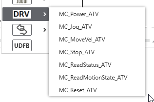

Quand tu a plusieurs blocs readvar/writevar il faut les faire les uns a la suite des autres, pas les lancer en même temps.
Mais normalement tu n'a pas besoin de faire de readvar/writevar avec des ATV.
Les fonctions intégrées te permettent de laisser l'automate gérer les basses besognes de communication (io scanning) et simplement commander tes var avec les fonctions dédiées.
C'est quand même dommage de s'en priver tellement c'est a la fois plus simple et plus efficient.

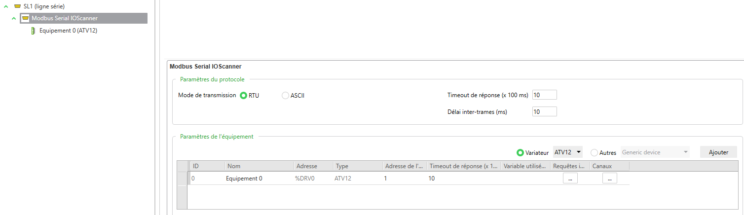

c'est possible d'utiliser IO Scanning en Modbus série ?

merci pour ta réponse mais qu'est ce que tu sous entends par fonctions dédiées

il faut préciser le protocole, ModBus RTU ou ModBus tcp/ip ?

2024-06-27 08_19_46-M221 pilote ATV io scanning - EcoStruxure Machine Expert - Basic.png

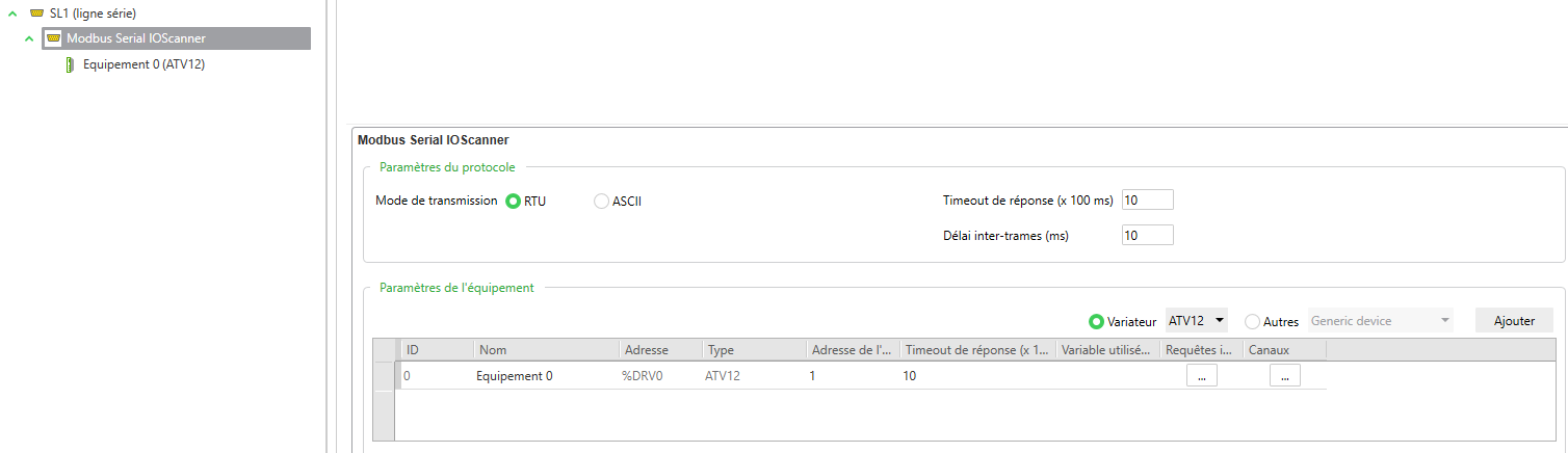

2024-06-27 08_19_05-M221 pilote ATV io scanning - EcoStruxure Machine Expert - Basic.png
2024-06-27 08_19_05-M221 pilote ATV io scanning - EcoStruxure Machine Expert - Basic.png (8.84 Kio) Vu 1001 fois

itasoft a écrit : 27 juin 2024, 08:17 il faut préciser le protocole, ModBus RTU ou ModBus tcp/ip ?
ModBus RTU
Messages : 1641
Re: Piloter 2 ATV320 et 5 ATV12 avec un M221
Par contre si tu utilise 7 variateurs en Modbus RTU, attends toi a beaucoup de lag entre la commande demandée par ton programme et le moment ou tes variateurs vont recevoir l'ordre. La répétabilité des mouvements risque d’être un peu aléatoire.
Personnellement dans ce genre de cas je n'envoie que les consignes de vitesses et éventuellement les rampes par la com'. Les ordres de marche je les câble.
Mais la du coup c'est plus possible d'utiliser les fonctions toutes faites, il faut configurer les trames a la main. (mais j'utilise quand même le io-scanning parce que ca reste le plus pratique)
