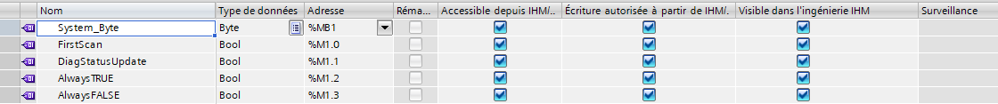

Je suis en train de développer mon premier projet sous Unified, je tatone doucement pour créer mes pages, la navigation par onglets.....
pas mécontent de mon travail j'injecte le tout pour tester.
à premier vu les échanges fonctionne bien (une fois l'automate injecté les " ! " Présents sur les zones d'affichages disparaissent.
par contre il semblerait que les échanges soit unidirectionnel.... :(
impossible d'écrit une valeur vers l'automate alors qu'une valeur forcée dans l'automate se met bien à jour sur l'IHM.
Pourtant dans "Général > Mode" la valeur est sur "Entrée/Sortie"
Je ne comprend pas :lol:
Des idées? :mrgreen:
Merci d'avance pour votre aide :D :D :D

Vérifies dans la zone de déclaration des variables automate (DB, Memento...) si tu as bien coché l'option "Autoriser l'accès en écriture depuisIHM"

c'était bien ça, merci :mrgreen:
