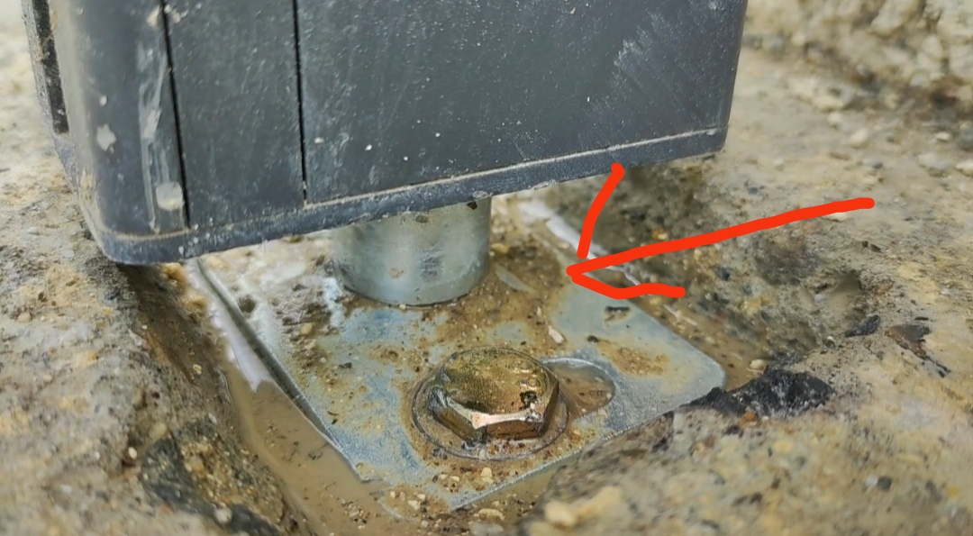

J'ai installé un portail a battant avec un moteur opengate 1.
Un vantail s'ouvre a 100 degrés et l'autre a 110 degrés.
Celui qui s'ouvre a 100 degrés continue de forcer pendant une ou deux secondes lorsqu'il arrive en butée, ce qui a pour conséquence de lever la patte de fixation qui est au sol ( voir photo). J'ai peur qu'à force elle finisse par lâcher.
J'ai pourtant fait l'apprentissage du moteur. Le second moteur ne fait pas ça.
La seule chose qui change entre les deux est que celui qui fonctionne correctement a le vérin un peu plus sorti (de 6 cm) lorsque le portail est fermé.
Avez vous une idée de quoi ça pourrait venir ?
Merci d'avance pour votre aide :)

slts, Si c'est un vérin électrique
je dirais que c'est le système qui fait office de fin de course qui est mal réglé (capteur ou autre)

Vous avez la possibilité de limiter le courant moteur (2 à 5A) via des Switchs sur la carte électronique.
Je commencerais par réduire le courant et relancer un apprentissage et dans le même temps je respecterais l' angle de travail préconiser par le constructeur soit 90° à 100°MAXI.
