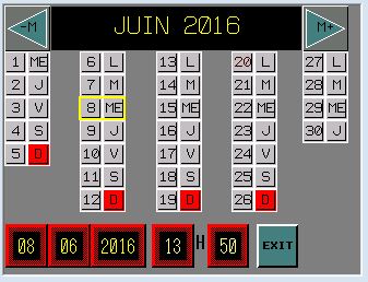

Calendrier perpétuel pour Vijeo-designer
Messages : 7831
Ecran Calendrier perpétuel pour Vijeo-designer, envoi sur demande

j'ai intégrer ton calendrier à la bibliothèque de Vijeo, je n'ai pas renommé le dossier, il apparait bien en icône, par contre dès que je veux le déplacer sur un écran popup, Vijeo me l'interdit (cercle barré).
Peut être un problème de version ? J'utilise la V6.2 SP4.1
Messages : 7831
Re: Calendrier perpétuel pour Vijeo-designer
ton ecran popup fait bien 320x240 ou plus ?
il faut le poser dans 1-Fenêtre et non pas dans 1000001 Ecran

ok c bon j'ai compris, c'est déjà un écran. J'avais créer un écran popup et j'essayais de le coller dedans.
Je suis en train de décortiquer ton script et je me rend compte de mon ignorance en java script :lol:
J'ai lancé une simulation de Vijeo pour manipuler ton objet, heureusement que l'ordinateur n'est pas connecté au réseau entreprise sinon il aurait été bloqué :lol: ;le changement d'heure ou de date s'applique également au PC.
