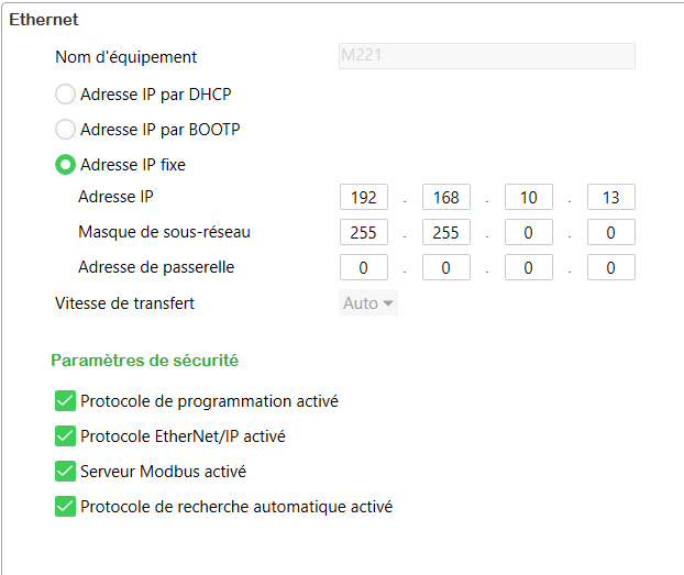

L'automate est configuré comme ceci :

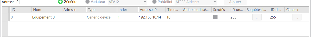

Ensuite, j'utilise le bloc fonction WriteVar, qui doit pouvoir me permettre d'aller écrire des variables dans l'appareil cible ayant l'adresse IP configuré à mon Index 1 comme ci dessus :

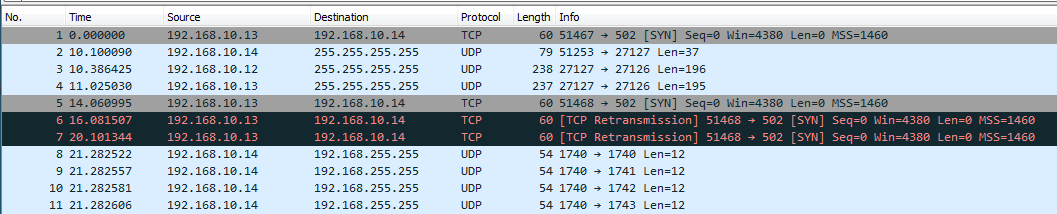

Je ne comprends pas ou est ce que l'automate est censé envoyer les données, quand je surveille avec WireShark mes trames ressemblent à ça :
Le PC a bien l'air de recevoir des trames, mais de ce que j'ai compris il reçoit simplement une demande de communication de la part de l'automate, à laquelle il est incapable de répondre. Et en plus la communication semble envoyer en Ethernet TCP mais pas en Modbus TCP. J'ai essayé plein d'utilitaires de scrutateurs ou scans modbus (Easy Modbus TCP, ICC Modbus Master Tool...) mais je n'arrive à rien.

Merci, j'avais déjà essayé avec Easy Modbus Server Simulator, sans résultats, et je me suis rendu compte que j'avais un problème de pare-feu avec Kaspersky, pare feu que je ne peux évidemment pas désactiver sans être admin réseau, j'ai fini par aller chercher un vieux bouzin sous Windows 7 qui trainait et j'ai pu faire l'acquisition des données, tout à l'air de fonctionner comme ça devrait, à un détail près :
La communication se fait correctement, je peux acquérir les données, mais ma sortie "Error" sur le WriteVar s'active à la fin de chaque envoi de données, même si tout à l'air de se passer correctement. C'est pas très grave, mais si quelqu'un a une idée...

Si je comprends bien, avec l'instruction WRITE_VAR, vous souhaitez que l'automate envoie des données au PC. C'est bien ça ? Mais il écrit où dans votre PC ? Où se trouve la zone de registres Modbus de votre PC ? C'est normal que le bloc WRITE_VAR indique une erreur puisque votre PC n'est pas serveur Modbus et n'envoie pas d'accusé de réception à l'automate.
Il n'y a pas besoin d'instruction dans l'automate pour aller lire ses variables depuis le PC.
Je pense que vous avez pris le problème à l'envers.
Il vous faut un logiciel capable d'envoyer des requêtes Modbus TCP pour lire les valeurs de l'automate et capable d'écrire ces informations dans une base de données. Éventuellement vous pouvez faire tout cela en Python.
