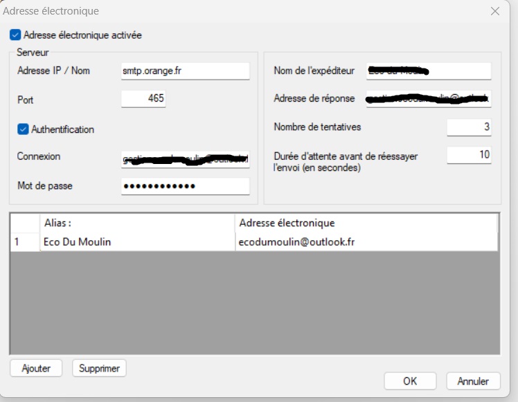

je me permets de venir vers vous puisque suite a une mutation de ADSL FREE a la fibre Orange je ne reçois plus les mail d'alerte de mon HMI
j'ai bien rentrer SMTP.orange.fr et le port 465 mais je reçoi un message d'erreur sur l'écran.
impossible de se connecter au server de messagerie. vérifier les paramètre d'authentification
auriez vous une idée de ce qu'il faut faire pour remédier a cela

Vous utilisiez une adresse mail free avant et maintenant, vous souhaitez utiliser une adresse orange, c'est bien cela ?
J'ai l'impression que vous utilisez plutôt les adresses microsoft (@outlook)
Ne confondez vous pas opérateur internet (qui ne doit rien changer dans la liaison sauf éventuellement l'adresse IP de communication avec la box) et adresse mail ?

j'utilise des adresse mail Outlook pour la gestion des mails .
mais c'est le SMTP qui était en free et que j'ai mis en orange.

Si tu utilise un serveur orange pour envoyer un mail depuis une adresse outlook c'est normal qu'il te jette.
Re: vijeo designer, probleme d'envois de mail
oui c'est ce que j'ai compris,
j'ai donc entrer une adresse orange et sa fonctionne correctement.

C'est parce que free sous-traite à microsoft les serveurs smtp...

Le serveur smtp doit correspondre a l'adresse de l'envoyeur. Pour la réception parfois ça peut être chiant au niveau des filtres antispam, mais d'autres fois ça passe quand même.
