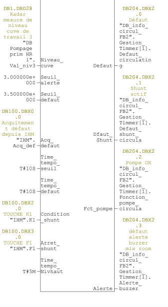

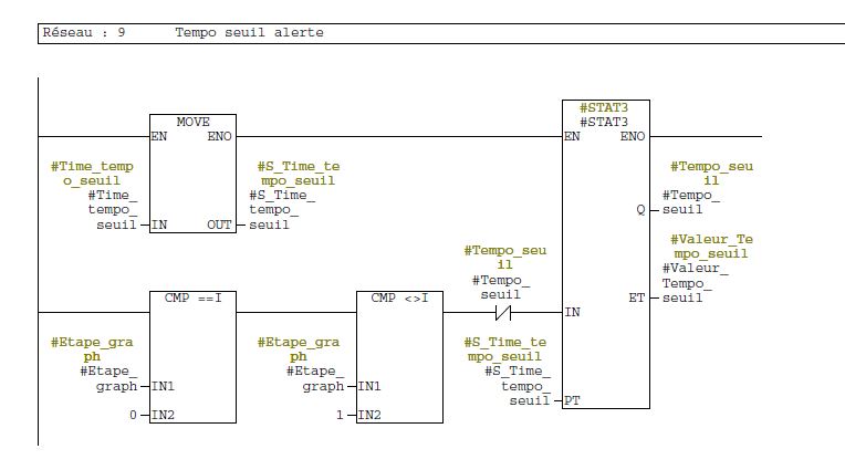

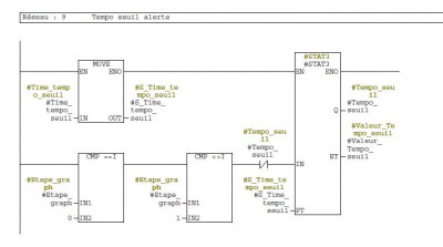

Je rencontre une difficulté avec un bloc SFB3 qui est utilisé dans mon FB1. La variable est déclarée dans les STAT et est utilisée 3 fois dans ce même bloc.
Ensuite le bloc FB1 est appelé 20 fois dans le FB2 pour des fonctions identiques.
Le problème est le suivant: les tempos SFB3 ne prennent pas en compte les temps indiquées par exemple si j'ai un temps à T#10s sur la variable #Time_tempo_seuil (voir photo), dans le bloc ca exécutera 5s sur tous mes SFB3 alors que dans mon DB les temps sur chaque blocs correspondent parfaitement.
Merci pour vos retours
