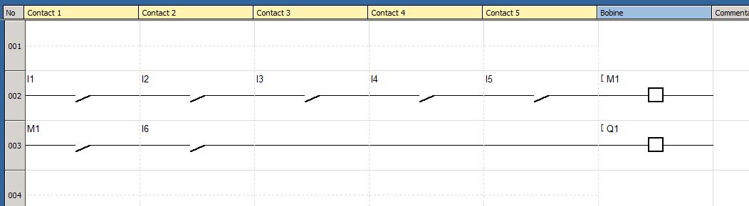

omment remedier aux nombres d'entrées limitées sur une ligne?
Message par Isma2024 »
comment remedier aux nombres d'entrées limitées sur une ligne?

Merci 🙏 vous venez de me donner la solution à mon problème.

Re: omment remedier aux nombres d'entrées limitées sur une ligne?
Message par roudy »
Créer des variables intermédiaires supplémentaires, comme sur la capture, ça fonctionne bien.
