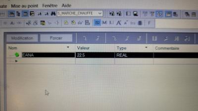

Y a rien a faire, il ne veut rien savoir ce Magellis:
La valeur dans mon M340:

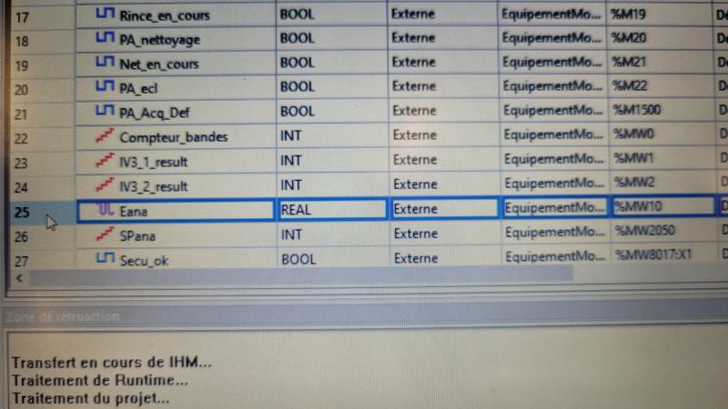

Message par erwann »
La déclaration de ma variable dans l'IHM (en %MW ou %MF le problème est le même):

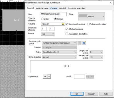

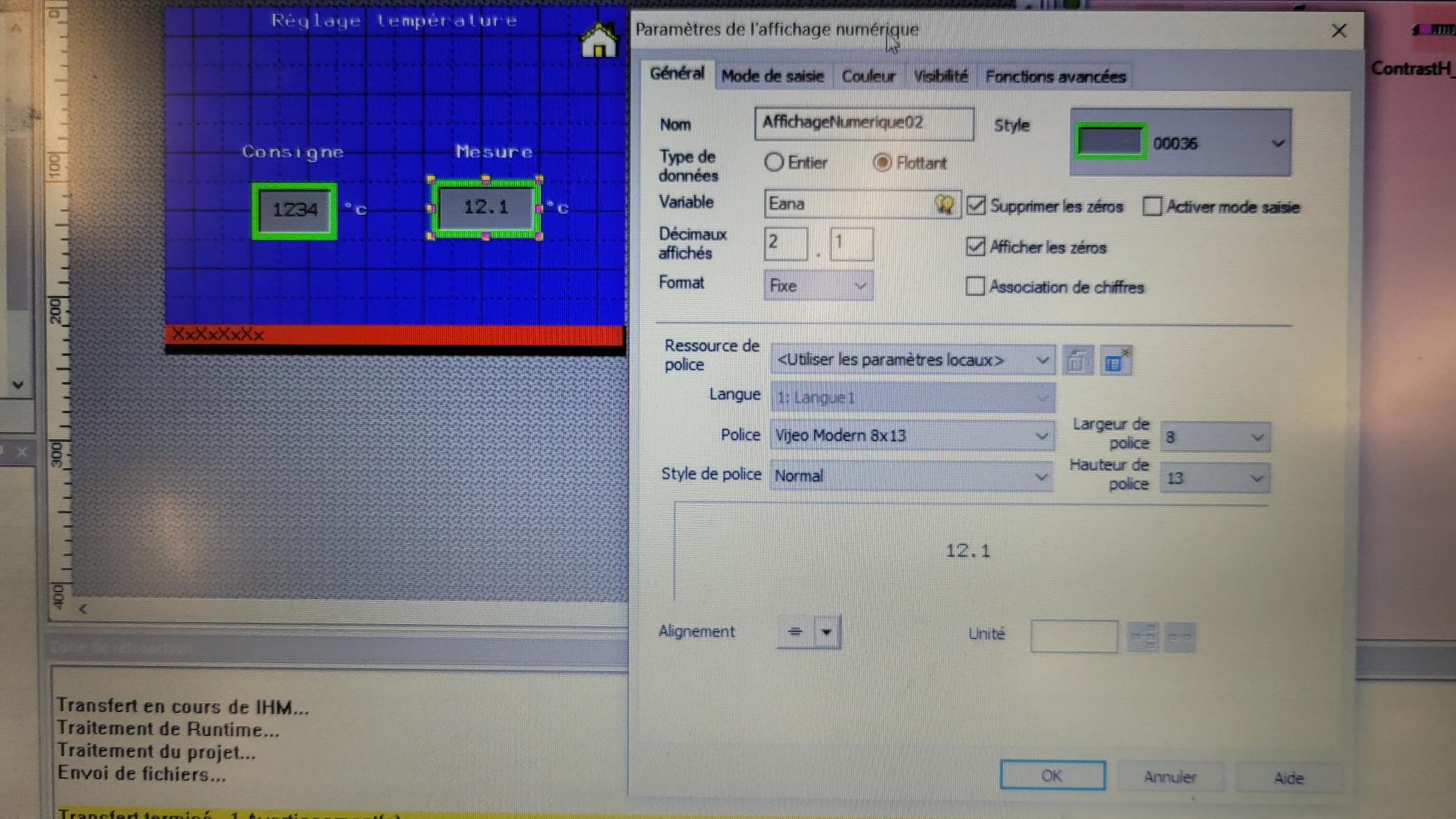

La configuration du pavé d'affichage :
Résultat, il m'affiche 0.0 ou -**.*.
La com est ok les autres fonctions sur bit fonctionnent
