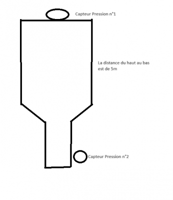

j'ai un petit projet de mesurer le volume d'une cuve avec deux capteurs de pression (un positionné en haut et le deuxieme en bas)
Les capteurs sont des VEGABAR84 en 0-1 bar
Cependant je me perd un peu..
J'ai donc 2 entré 4-20mA. je bloque au point suivant comment avoir une seule mesure de volume avec deux entré 4-20mA...
Déjà premièrement je dois certainement étalonner mes capteurs pour la pression basse et pression haute et ensuite je cherche le volume qui correspond ?
Mais pour avoir une Seule mesure, je fais P1-P2 = Ptotale ?
Cordialement

Le capteur du haut ne sert a rien pour ton calcul. Au mieux il peut juste servir de détection de débordement en cas de problème.
Ensuite il faut étalonner ta sonde pour tracer une courbe volume restant= f(valeur sonde), et selon la forme de ta courbe soit tu trouve une formule de maths qui colle bien, soit tu fait un tableau plus ou moins grand, et tu interpole.

D'accord avec MiGaNuTs, celle du haut te servira pas.
Donc, plusieurs solutions, ça dépend du besoin :
Soit tu travailles en pourcentage de remplissage (gestion de la hauteur)
Soit tu récupères le plan de ta cuve et tu mets en équation ton volume en fonction de la pression (marche sur les cuves cylindrique)
Soit tu linéarises ta cuve par apprentissage de points (une trentaine) lors de l'étalonnage de celle-ci (marche pour les alambics qui ont une forme imparfaite et impossible à mettre en équation)

Le différentiel de pression permet de calcule la hauteur d'un liquide sous réserve d'en connaître la densité.
deltaP = ro x g x h
g = 9,81m/s2
On obtient donc h = deltaP / (ro x g)
A partir de cette hauteur, en connaissant les caractéristiques géométriques de la cuve, on peut calculer le volume.
La mesure de pression haute doit se situer dans la cuve bien évidemment.
Si il y a un évent sur la cuve, alors la pression en haut de la cuve est égale à la pression atmosphérique, et dans ce cas on peut se contenter que du capteur du bas.

Mais ma cuve est une cuve fermé c'est pour cela que j'utilise deux capteurs et avec ça je mesure la pression de celle-ci
Pour cette formule ci je suis d'accord deltaP = ro x g x h donc on la retourne ça donne ça => h = deltaP / (ro x g)
Sauf que j'ai pas la pression.. Il faut que je convertisse mon entrée analogique est ce bien ?
Je dois convertir mon entrée analogique avec ax+b avec les valeurs que j'ai Capteur (0-1 bar) (4-20mA)
Coeff A = Y2-Y1/X2-X1 = 1-0/20-4 = 0,0625
Coeff B = mA mini - Coeff A - Valeur mini = 4 - 0,0625 -0 = 0,25
J'aurais ma valeur de pression avec P= 0,0625* IW + 0,25
Je fais ça pour mes deux capteurs de pression et ensuite je soustrait les deux mesures ce qui va me donner le delta ?
