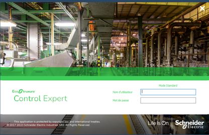

Bonjour les amis !
Ce matin, je lance Unity (oui je sais, mais c'est plus court) et je tombe sur ça :
Sur mes deux postes de travail ! :evil:
Me souviens pas avoir fait une mise à jour...

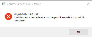

Si j'entre rien, j'ai ça :
Capture d’écran 2024-03-04 113147.png (5.62 Kio) Vu 1189 fois
Z'avez une idée ?

Messages : 2278
Re: [Ecostruxure Control Expert] C'est quoi ce b*rdel ?!!
Tu lance bien "Control Expert classic " et pas "Control Expert Toucourt" ?

Messages : 1986
Un gros bisou à mon ami JC !! :D
La première manip m'a sorti le cul des ronces !
Non mais sans dec', si ça doit être la roulette russe dès qu'on lance un soft chez Schneider maintenant, moi je dis : vivement la retraite !
Merci !
