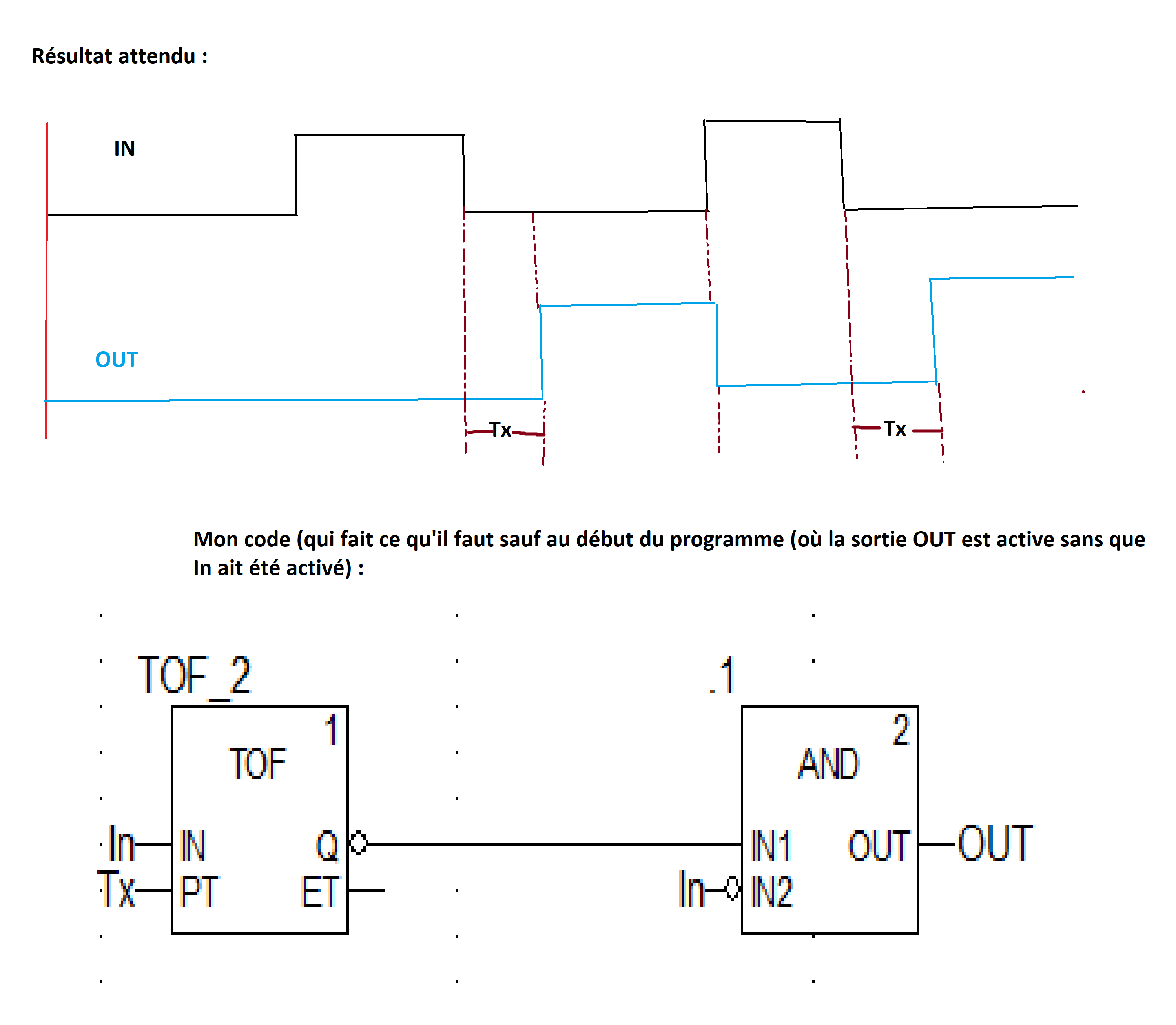

J'ai besoin d'un timer sur le front descendant pour active un bout de logique, j'ai essayé d'utiliser le TOFF avec la sortie inversée mais le problème est qu'au démarrage du program OUT est positif, et ce n'est pas ce que je veux parce que IN n'a pas encore été activé.
Des recommandations ?

je ne travaille quasiment qu'avec des TON (une vielle habitude), parfois avec des TP (impulsion)
Dans ton cas je testerai le front descendant pour set un bit
je lancerai un tempo TON sur ce bit puis....
