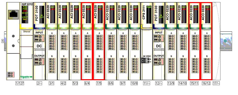

Ce sont toutes les sorties analogiques qui ne fonctionnent pas ou seulement celles qui sont en rouge sur l'image ?
Quel est le code de défaut sur les cartes en rouge ?

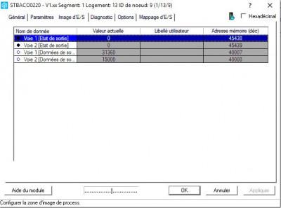

Sur le logiciel Advantys, en me connectant sur l'ilot, je peux voir les sorties analogiques varier:
Y a-t-il une carte mémoire dans la tête de station ?
Toutes les sorties analogiques ne fonctionnent pas et j'ai le même problème sur un autre ilot d'une autre installation... :/
Il n'y a que la dernière carte analogique qui est en défaut car la voie est activée alors qu'il n'y a rien de raccordé, les autres je n'ai pas d'erreurs mais je n'ai pas de variation sur les sorties analogiques.

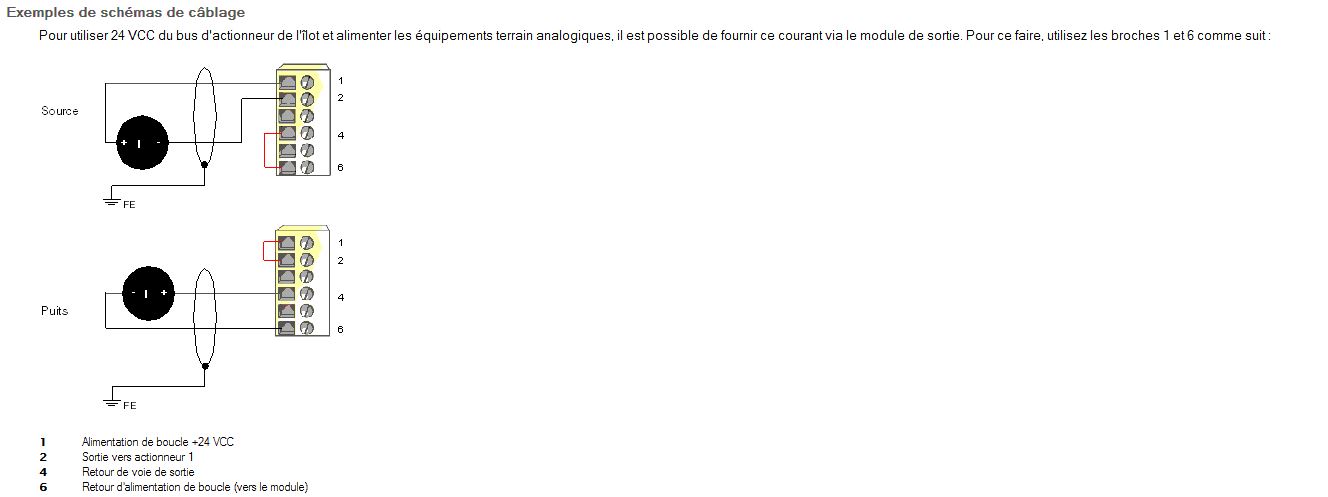

Le cablage semble bon :
Si je coupe la COM avec l'automate est que ça continu à varier ?
Non ca ne varie plus, ça passe l'état repli.
