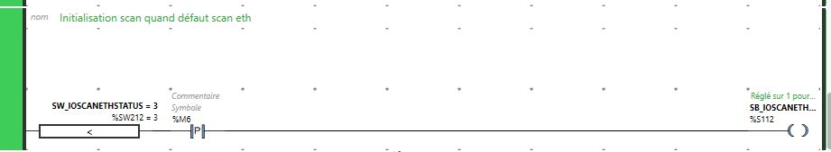

Au passage, pour la première fois j'ai utilisé l'ioscan Modbus TCP au lieu de faire du read_var et write_var.
j'ai constaté qu'en cas de coupure de l'équipement interrogé, j'ai bien un mot d'état qui remonte un défaut, dans une table d'animation les mots d'E/S de l'ioscan passent à 0 puis sont remplacés par carré rouge >> jusque là pas de soucis
Mais quand je rebranche la com, l'ioscan reste dans l'état de défaut, je suis obligé de monter un bit système pour relancer la com (%s112 de mémoire).
Est-ce que j'ai mal paramétré quelque chose pour que l'ioscan ne tente pas régulièrement de reprendre la com ?
ou bien en cas de défaut com il faut que régulièrement j'envoie le bit de reset pour voir si c'est revenu ?

Tu peux relancer facilement l'ioscan en constatant le défaut par %SW212=3 et un bit clignotant sur %S112. L'ioscan est un outil puissant et facile à mettre en œuvre, je l'ai beaucoup utilisé sur des M340 et je trouve vraiment ça intéressant de l'avoir mis a dispo sur un petit automate comme le M221.

c'est ce que j'avais prévu (je lis déjà le SW212 pour faire une alarme si différent de 2 et je me suis mis un bouton pour activer le %S112claudius a écrit : ↑18 janv. 2024, 19:50 Bonjour,
il me reste donc à lancer le %S112 automatiquement
mais je suis étonné que de base il ne relance pas tout seul la com au bout de X minutes.(comme sur M340 par exemple)
