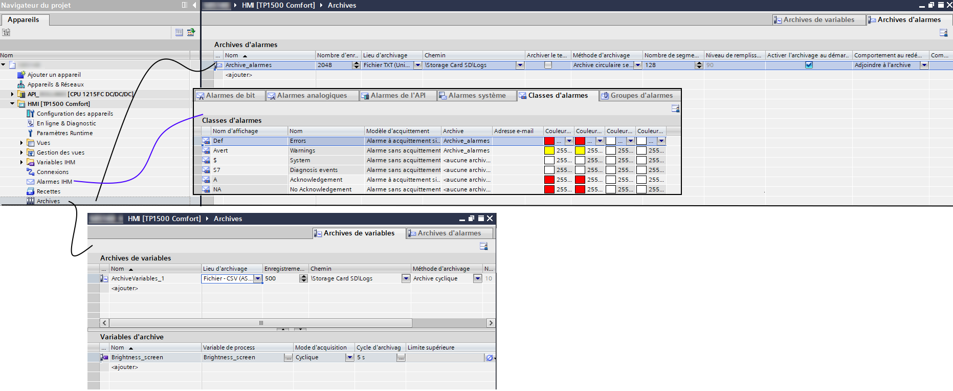

Je viens vers vous pour un petit soucis.
Sur mon pannel TP 1500 confort, j'affiche une vue des courbes (témpérature usine/consigne ect...) cyclique toutes les 10 secondes. La courbe affiche correctement il n'y à aucun soucis sur ça, cependant lorsque je recharge mon pannel, la courbe est remis à zéro.
Pareil pour mes alarmes, lors d'un rechargement du pannel, les alarmes sont remis à zéro.
Est-ce possible que mes courbes et mes alarmes soient sauvegarder après rechargement du pannel ?

Oui c'est possible.
Il te faut créer des conditions d'archivage (objet qui définit le type d'archive, le lieu enregistrement, la taille ...)
Puis ensuite tu associes les variables à archiver a cet objet.
Idem pour les Alarmes.
Idéalement tu ajoutes une SDCard au cul de l'IHM pour faire ça.
Oui c'est possible.

Super merci.
Après test c’est fonctionnel.
Merci encore.
