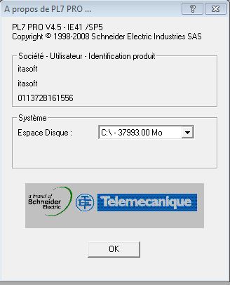

je sais pas si on peut le télécharger mais dans tous les cas noter le Code d'installation actuel ( le 011372B161556 pour mon exemple)

J’ai installer une machine virtuelle pour installer Windows xp
J’ai bien installer pl7pro 4.5 et mis le code de ita
J’ai bien coché convertisseur pl7-3
