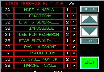

Bonjour a tous,
J'ai un tableau ARRAY de 200 variable et je souhaiterai les afficher dans un tableau sur Vijeo designer.
Il y a un moyen rapide ou je dois tout faire moi même ?
Peut-être en passant pas un tableau d’évènement ? ou d'alarme ? par contre je vois pas comment faire

il faut se palucher à la mano une liste déroulante
-exemple -------clic zoom--------

Ou ne pas partir un un tableau. Quel est le model d'ihm et soft ? J'ai répondu dans l'autre post.

Il y a moyen de faire avec l'historique d'alarme. Tu a l'horodatage comme cela :

J'ai fait le test juste au dessus avec vijéo.
Re: [Vijeo Designer] Afficher des 200 variables d'un Array
Posté : 20 déc. 2023, 09:57
par andala
ça peut le faire largement !
Donc en resumé :
- je declare un nouveau groupe d'alarme
- dans la config, je coche historique puis je met a 200
- Je met mes 200 variable sous se groupe d'alarme
- je modifie chaque variable dans l'onglet alarme, je met :
- Type d'alarme ecart Fixe
- Cible 0
C'est ça ? J'ai pas l'habitude de faire ce genre de tableau donc bon....
Il aurais moyen d'effacer aussi les entrée du jour avec une variable TOR ?
merci

Tu peux mettre un champ de texte avec la première case du tableau en variable puis faire clic-droit "dupliquer" avec autant de lignes et colonnes que tu veux.
Ca va même incrémenter automatiquement l'adresse et le nom de la variable.
