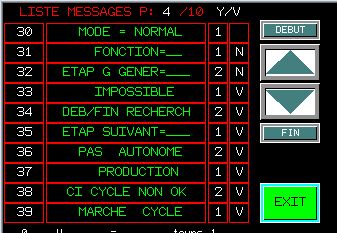

Messages : 7852
Re: [Vijeo Designer] Afficher des 200 variables d'un Array
il faut se palucher à la mano une liste déroulante
-exemple -------clic zoom--------

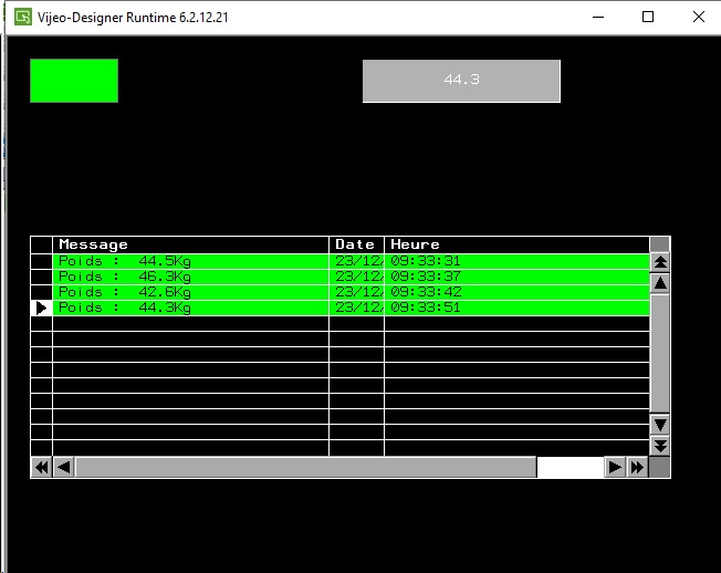

Ou ne pas partir un un tableau. Quel est le model d'ihm et soft ? J'ai répondu dans l'autre post.
Cedric39
Messages : 136
Message par Cedric39 »
Il y a moyen de faire avec l'historique d'alarme. Tu a l'horodatage comme cela :

Cedric39
Messages : 136
andala a écrit : 20 déc. 2023, 09:38
Cedric39 a écrit : 20 déc. 2023, 08:35 Ou ne pas partir un un tableau. Quel est le model d'ihm et soft ? J'ai répondu dans l'autre post.
Il s'agit d'un Magelis HMI G3U
J'ai fait le test juste au dessus avec vijéo.
andala
Messages : 550
Localisation : Atlantide
Message par andala »
ça peut le faire largement !
Donc en resumé :
- je declare un nouveau groupe d'alarme
- dans la config, je coche historique puis je met a 200
- Je met mes 200 variable sous se groupe d'alarme
- je modifie chaque variable dans l'onglet alarme, je met :
- Type d'alarme ecart Fixe
- Cible 0
C'est ça ? J'ai pas l'habitude de faire ce genre de tableau donc bon....
Il aurais moyen d'effacer aussi les entrée du jour avec une variable TOR ?
