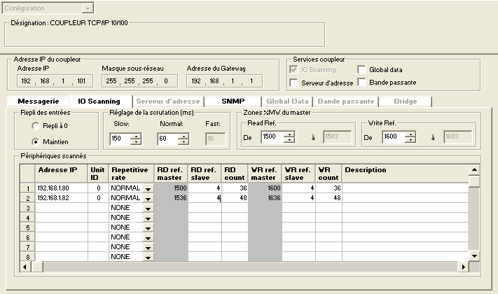

Je dois faire communiquer un TSX57 (précisément un TSXP572623, avec un port Ethernet ETY PORT natif), avec un automate Siemens.
Il faudra évidement une passerelle Profibus, mais afin de sélectionner celle-ci et le protocole nécessaire côté TSX, je manque d'expérience sur ces modèles d'automates Premium. Je suis plutôt habitué aux nouvelles générations de Modicon... Ces derniers autorisent une liaison Modbus TCP sur leur port Ethernet. Est-ce le cas également pour les TXS Premium ?
Le port ETY natif permet-il une liaison Modbus TCP sans ajout de cartes supplémentaire ? (je voudrais éviter d'avoir à mettre en place une liaison Unitelway/ETHWAY que je ne maîtrise pas :? )

Tu peux faire du Modbus TCP/IP coté Premium nativement, donc une passerelle Modbus TCP/IP - Profibus fera le job.

Dans la config, j'ai déjà ceci :
2023-11-21 09_43_03-Windows XP Professional - VMware Workstation 16 Player (Non-commercial use only).png
Cela correspond-il bien à la configuration des esclaves modbus dans le TSX ? (et donc le TSX est master)
Juste pour être sûr : le Premium a-t-il également un serveur Modbus TCP natif ? C'est à dire que l'on peut venir lire/écrire dans ses propres registres MW sans configuration préalable de son côté (il serait slave également) ? Ou bien est-il seulement master et je devrais passer par la configuration d'un nouvel esclave pour la nouvelle passerelle ?

Il peut être serveur et il répondra donc aux requêtes de la passerelle. Normalement tu n'a rien à faire coté Premium.

'Master' et 'Slave' ca n'existe qu'en modbus RTU, car sur un bus RS485 il ne peut y'avoir qu'un seul maitre (du moins en modbus), et chaque nœud du réseau ne peut avoir qu'un seul rôle.
En Ethernet on dit 'Client' et 'Serveur', car sur le reseau il peut y'avoir autant de clients qu'on veux, et chaque nœud du réseau peut assumer un seul rôle ou les deux.
Les automates Siemens 'pas trop vieux' (plus récents qu'un premium en fait) peuvent communiquer en Modbus TCP sans passer par une passerelle, et peuvent être soit client (c'est facile a faire), soit serveur (je trouve ça plus pénible a mettre en place, mais ça existe).
