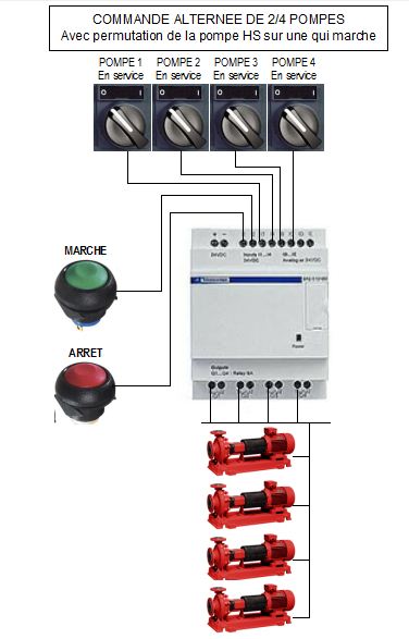

c'est pour quel automate ? disons que j'ai une application qui fait exactement ça sur ZELIO
le commut en Service veut dire "pompe disponible, pas en panne"

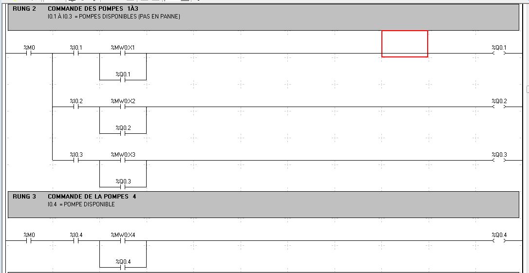

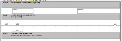

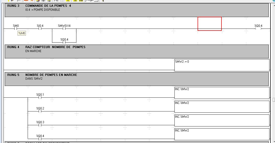

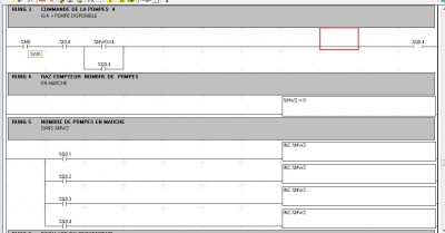

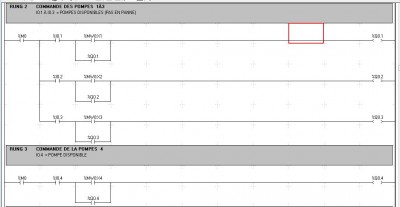

Re: Alternance cyclique de 4 pompes en langage ladder
@boris,
j'ai quand même précisé que ton usine à gaz était très jolie , lol
ci dessous autre solution:
