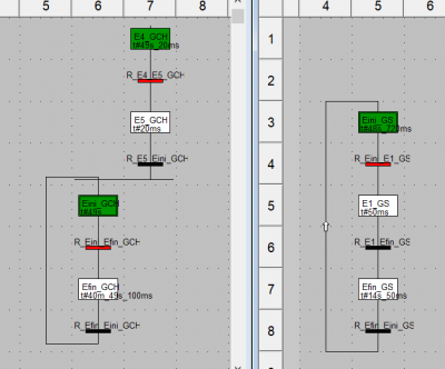

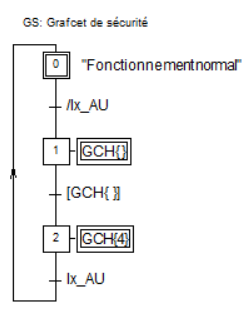

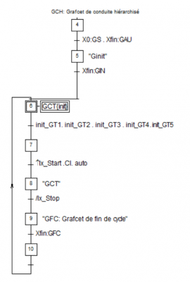

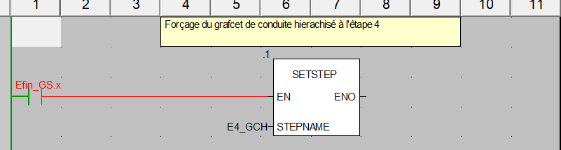

Voici les SFC que je veux programmer

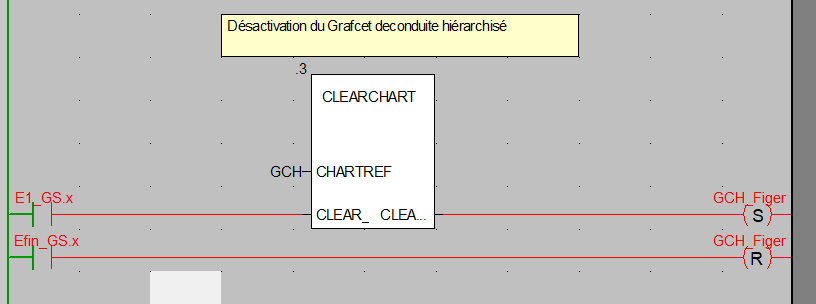

il est forcé grace à mon grafcet de sécurité ci dessous

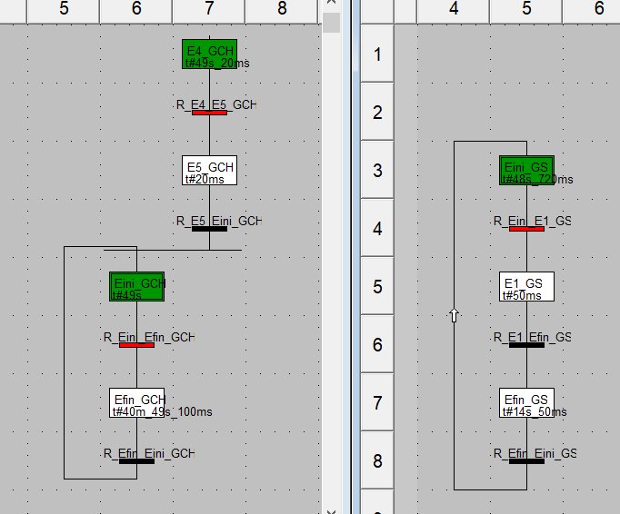

Le problème est que j'ai 2 étapes actives à la fois quand je relâche mon AU et que mon GS revient à l'étape initiale. L'idée serait d'aller en étape 4 du GCH seulement.
Figeage
puis forçage
Si vous avez besoin de plus de renseignements pour m'aider, n'hésitez pas à me le faire savoir.
Merci à tous

J'ai rien compris à ton truc...

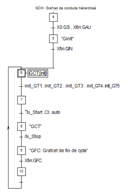

Mais une étape initiale au milieu d'un grafcet ? :shock:
Messages : 2142
Re: [Ecostruxure Machine Expert]
Ouille, et le compilateur il a compris et accepté un tel grafcet ?
Généralement, on évite d’avoir une étape qui n’a rien au dessus, et un grafcet doit être bouclé sur lui même non ?

Effectivement, ça pique les yeux. On s'autorise à penser dans les milieux autorisés que ce n'est pas autorisé.
Sinon, voir ici pour les bases: lien

C'est la première fois que je vois ça et Je n'ai rien compris non plus.
Pourquoi ne pas faire 2 grafcets tout simplement ?? au lieu de les greffer. :lol:
