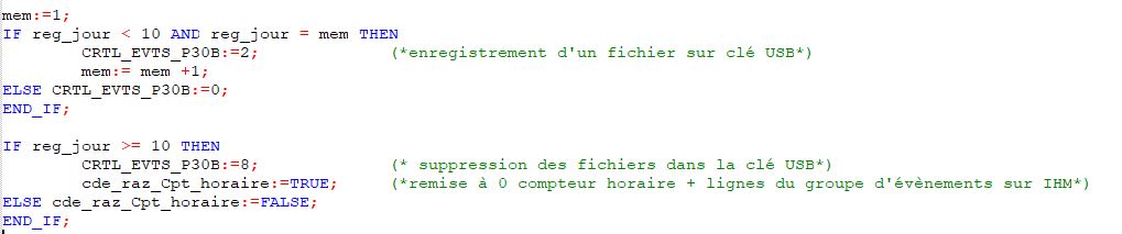

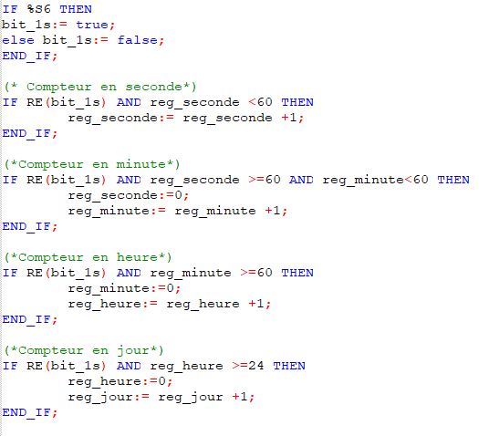

Bonjour à tous !
Je me permets de vous solliciter car mon bout de programme ne fonctionne pas comme je le voudrais.
Ce que je veux c'est qu'une fois par jours, la valeur 2 soit affectée à ma variable CRTL_EVTS_P30B. Le reste du temps, la valeur 0 y est affectée.
De plus, au delà de 10 jours, la valeur 8 doit être affectée .
Je vous mets des captures d'écrans de mon bout de programme, en espérant avoir été assez claire !!
En vous remerciant par avance pour votre retour :D
PS: Mon compteur horaire semble fonctionner correctement mais l'autre partie du programme non, par moment la variable "mem" devrait toujours s'incrémentée mais elle revient à la valeur 1.
Si c'est une fois par jour, tous les jours, ya pas de reste du temps

Si tu veux que ta variable machin contienne 2 pendant 1 seul cycle automate par jour, autant pas se casser la tête et utiliser le mot système qui indique quel jour on est.
En pseudo code, ça donne un truc du genre ça:
Code : Tout sélectionner
if %SW49 <> memojour then
	machin := 2;
else
	machin := 0;
end if;
memojour := %SW49;
Ça marchera pareil avec %SW52 si tu préfère.
Messages : 1579
Re: compteur sur Control Expert
En rajoutant le compteur de jours ca donne ca
	cptJours++;
	if cptJours <=10 then
		machin := 2;
	else
		machin:=8;
		cptJours:=0;
	end if;
else
	machin := 0;
end if;
memojour := %SW49;
Messages : 1579
Si tu met le "memojour:= %SW49;" a un endroit moins bourrin et que tu utilise intelligemment le %SW51 tu peut même choisir l'heure de ton trigger.

Rien à ajouter à ce qui a déjà été dit si ce n'est qu'il faut quand même faire attention à la dérive horaire d'un automate dans le temps.
Sinon utiliser son horloge interne est le meilleur moyen de maitriser le genre de chose que tu souhaite faire.
