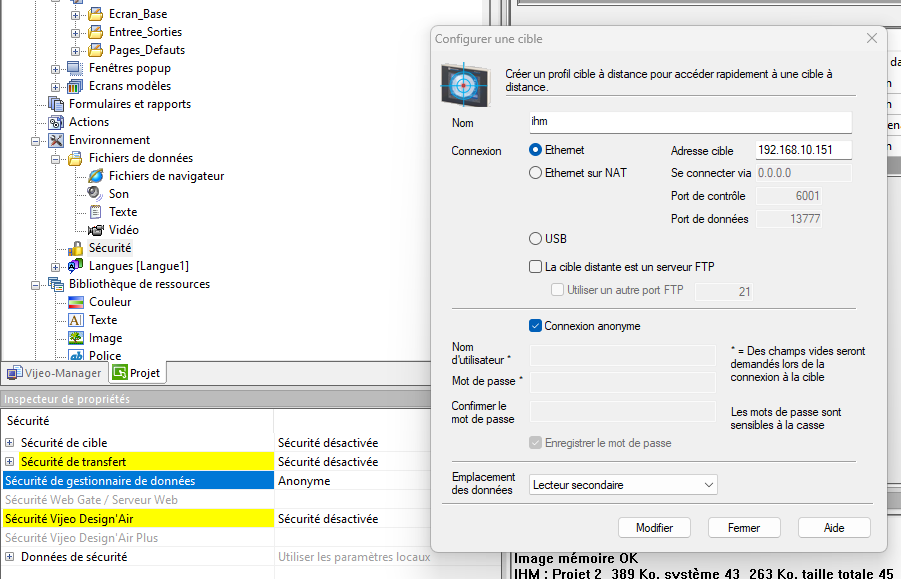

autre problème, impossible de récupérer les données avec le gestionnaire de données de vijeo:
a chaque fois: impossible de ce connecter a la cible spécifiée

reste le problème avec le gestionnaire de données de vijeo
Re: [Vijeo Designer] Sauvegarder les alarmes sur carte SD
Posté : 03 oct. 2023, 20:18
par Damdam307
Pour le gestionnaire de données, j'évite la connexion anonyme, ça fonctionne aléatoirement.
Au vue que SE c'est fait taper sur les doigts pour leurs vulnérabilités contre les cyberattaques je ne serais pas étonner qu'ils ait restreint "Vijéo désigner"
Je crée toujours un compte utilisateur (niveau 15 admin )avec MDP et le transfert fonctionne toujours avec cette méthode.
De plus j'ai tout les droits d'accès (lecture/écriture/suppression) donc faut faire gaffe. ;)
