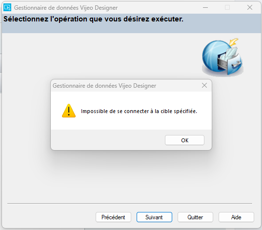

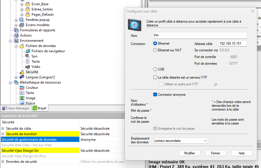

autre problème, impossible de récupérer les données avec le gestionnaire de données de vijeo:
a chaque fois: impossible de ce connecter a la cible spécifiée
merci pour votre aide

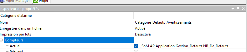

j'ai tgrouver une astuce:
Capture d’écran 2023-10-03 161837.png (10.78 Kio) Vu 1178 fois
Code : Tout sélectionner
 // enregistrement alarme sur carte memoire
 FM_Rec_Alarme(CLK:= NB_De_Defauts <> Memo_NB_De_Defauts , Q=> );
 IF FM_Rec_Alarme.Q THEN
	 Rec_alarme_controle := 2;
	 Memo_NB_De_Defauts := NB_De_Defauts ;
 END_IF
 FM_REC_status_Alarme (CLK:=Rec_alarme_statut.1 = TRUE );
 IF FM_REC_status_Alarme.Q THEN
	 Rec_alarme_controle := 0;
 END_IF
j'ai trouver une variable pour connaitre le nombre d'alarmes, avec ca je peut savoir quand faire ma sauvegarde d'alarme.
reste le problème avec le gestionnaire de données de vijeo
Damdam307
Messages : 173
Localisation : Haute Saône
Re: [Vijeo Designer] Sauvegarder les alarmes sur carte SD
Message par Damdam307 »
Pour le gestionnaire de données, j'évite la connexion anonyme, ça fonctionne aléatoirement.
Au vue que SE c'est fait taper sur les doigts pour leurs vulnérabilités contre les cyberattaques je ne serais pas étonner qu'ils ait restreint "Vijéo désigner"
Je crée toujours un compte utilisateur (niveau 15 admin )avec MDP et le transfert fonctionne toujours avec cette méthode.
De plus j'ai tout les droits d'accès (lecture/écriture/suppression) donc faut faire gaffe. ;)
